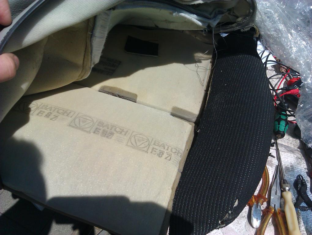

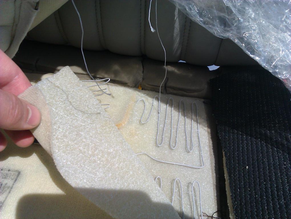

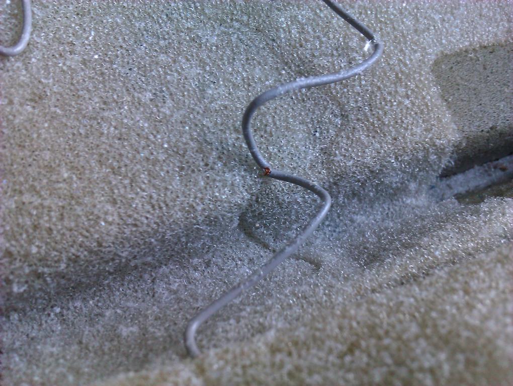

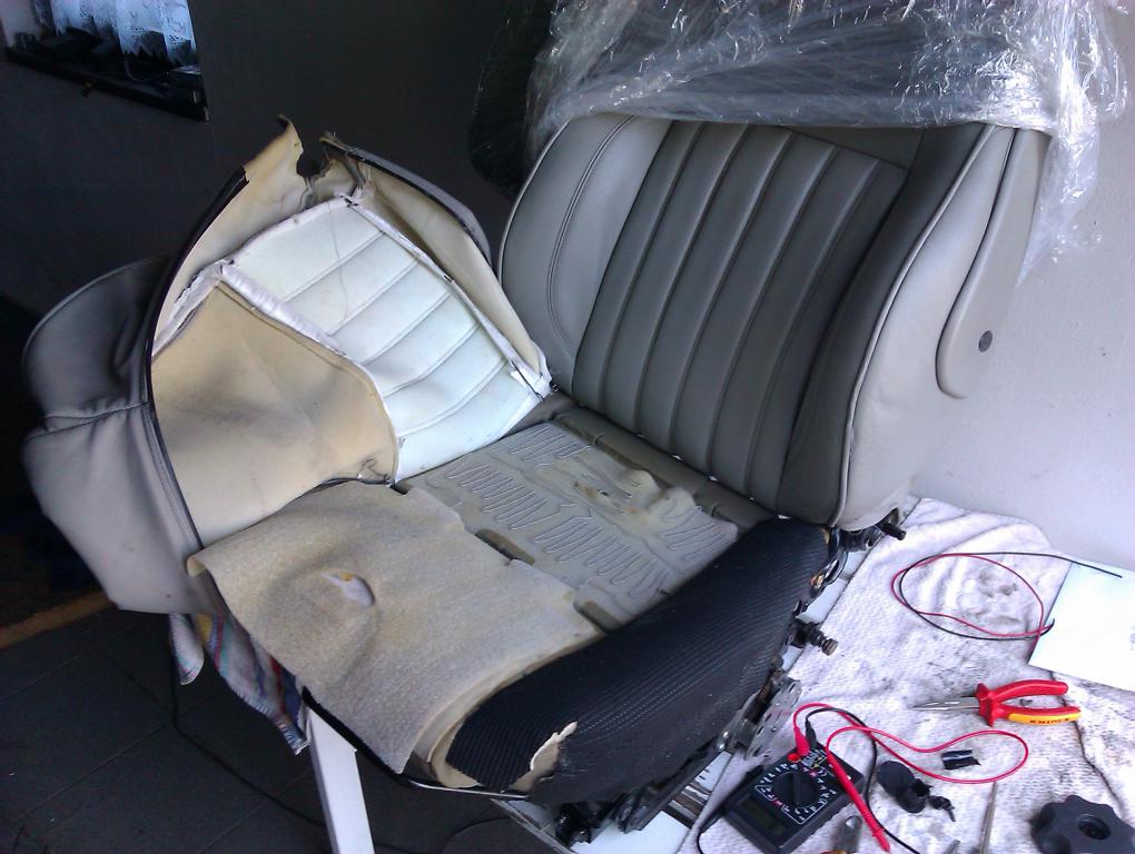

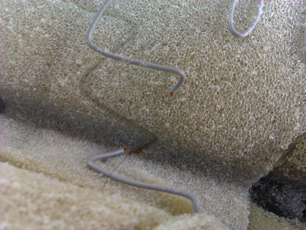

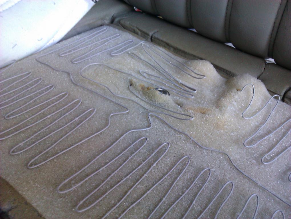

    Drut maty grzewczej, który lutowałem u siebie (skóry MOMO, ale chyba wszędzie jest taki sam), to zwykły miedziany przewód z cienkim rdzeniem. Z lutowaniem cyną nie było więc żadnego problemu. Uprzedzając pytanie, nie wiem dlaczego nie jest to drut oporowy wykonany w technologii, o której piszesz wyżej, mata jest na pewno oryginalna i po naprawie grzeje ładnie.
    Poniżej trochę zdjęć ode mnie.
