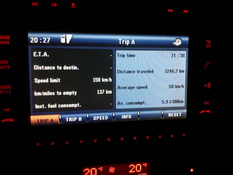

    Spalanie na trasie, auto z automatem, nie wiem czy bez klap bym tyle wykręcił

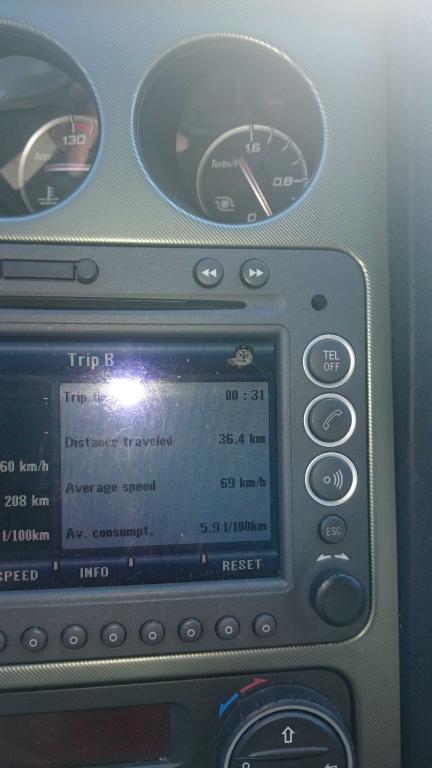

    Klapy wywalone, trasa mieszana, dużo po Poznaniu, ponad 1000km w zimie, stąd mała średnia (opady śniegu na trasie).
    Więc jednak w 2.4 się da Wychodzi na to że walnięty kolektor ma duże znaczenie jeśli chodzi o zużycie paliwa. W sumie logiczne bo komp bierze dawke paliwa na podstawie przepływki a skoro jest przedmuch dawka powietrza jaka trafia do komory spalania jest mniejsza niż zmierzona przez przepływke

    Dla ścisłości nie do końca tak jest. Bo koryguje masę powietrza na podstawie temperatury (wlot i po doładowaniu) oraz samego doładowania. A to wszystko jest utrzymywane w ryzach przez tablicę AFR. Ale nie tak ściśle jak w PB. Większą role w tym odgrywają rozjechane korekty przez źle działające klapy. Bo ten licznik, który tutaj przytaczacie liczy zużycie na podstawie tego ile paliwa zostało wtryśnięte. Stąd takie różnice między wyświetlanym zużyciem, a tym ile musimy dolać "pod korek".

    Panowie, nie bijcie tak piany o te spalanie. Tamtą trasę zrobiłem w zimę, z opadami śniegu, po drogach krajowych. Komp pokazał średnią 5.9, a w rzeczywistości 6.5 wyszło.
