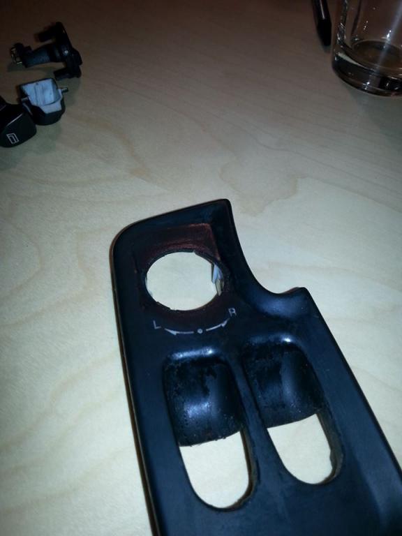

    Dobra, po trudach udało się jednak wyjąć to bez zdejmowania boczka. Tylko teraz drugie pytanie za 100 punktów - czy sam przycisk od sterowania lusterkami, można włożyć do przełącznika już po zamontowaniu go w drzwiach, z wierzchu? Bo utknął gdzieś pod fotelem a nie chciałbym założyć bez niego i potem znowu wyciągać, żeby znowu coś pękło... w przełączniku mały elemencik pękł ale wydaje mi się, że bez niego się obejdzie. No i chyba trzeba będzie wyjąć fotel. Parodia
    Tzn włożyć przycisk w to, kiedy już przełącznik będzie zamontowany w drzwiach:

    No i zaczynają się schody... fotel wyjęty, nic pod nim nie ma. Przycisk musiał wpaść akurat w miejsce, gdzie jest "dziura" w wykładzinie. Szukałem go tam ręką ale niestety nic. Nie ma ktoś może na zbyciu z rozbiórki?
