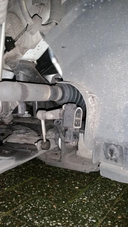

    Cytat Napisał Dietih Zobacz post
    takie foty na szybko , czy chodzi o tą dzwigienkę z kostką tuż przy wahaczu?
    Dokładnie. To czarne to czujnik, który posiada swoje ramię oraz jest metalowy łącznik. I cały problem tkwi w tym co pisałem wcześniej. Jak ktoś ma regulowane lampy a źle ustawiony ramię czujnika to ma źle ustawione światła.

    tylko nie bardzo mogę wyobrazić sobie co jest nie tak w położeniu ramienia czujnika, nie widzę żeby mógł inaczej leżeć,
    już od dwóch mechaników odjechałem z kwitkiem, nie wiedzą w czym problem
    może ktoś jeszcze wrzuci jakąś fotę , jak wygląda pozycja neutralna ramienia
    (wystarczy przekręcić prawe koło na max żeby zajrzeć do czujnika)

    A masz kompa by podłączyć ksenony? Byś odczytał aktualny poziom czujnika oraz ten przy którym był skalibrowany.
    A co do ułożenia ... wg twojej fotki to ramię czujnika jest na dole a powinno raczej być u góry. Jak podniesiesz auto i wahacz będzie na dole to zobaczysz, że ramię czujnika z tym łącznikiem można ustawić w 2ch pozycjach przy czym tylko jedna jest prawidłowa dla aktualnego stanu kalibracji.

    jaboleq , w ogóle dzięki za zainteresowanie,
    na razie nie mam kompa do podłączenia, nie mam gdzie podnieść fury ;( , będę walczył dalej po weekendzie
    a tymczasem, może ktoś kto ma ksenony podrzuci fotę tego ramienia czujnika?
    wystarczy - koła max na prawo i komóreczka z fleszem do prawego nadkola (przód) , fotka na wahacz
    będę wdzięczny,co będę wiedział czy u mnie to położenie jest ok czy trzeba kombinować

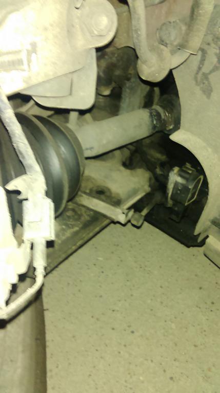

    tak to wyglada u mnie i swieca mega wysoko i daleko tak jak powinny
    Dobre ustawienie:
    Zle ustawienie:
    u mnie ta dzwigienka jest w innym polozeniu wiec to chyba o to chodzi..?

    o widzisz !
    to już wiem w jakim kierunku iść ! dzięki za fotę

    Trochę mi się zamotało, czyli może ktoś w was potwierdzić jakie położenie z tych zdjęć jest prawidłowe w momencie kiedy auto stoi na kołach???

    Łączenie ramienia czujnika z łącznikiem ma być u góry.
