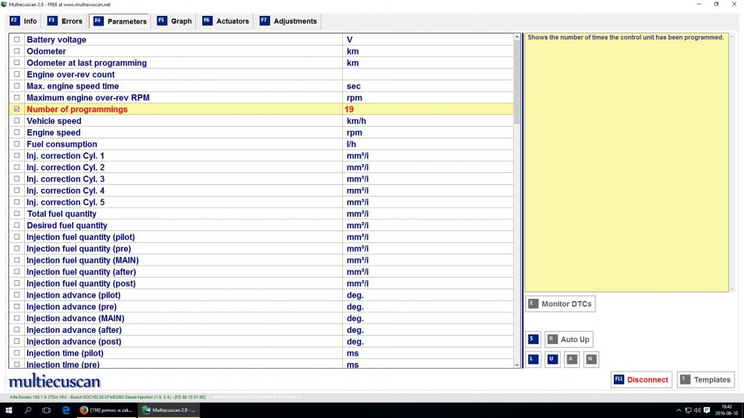

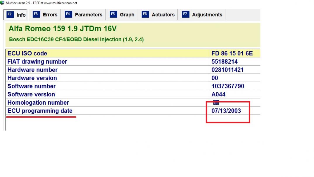

    Proszę bardzo:
    - data flashowania - w zakładce Info (F2) ______________ Info --> "ECU programming date"
    - ilość flashowania - w zakładce Parameters (F4) __________ Parameters ---> "Number of programmings"
Nazwa:	mes1.jpg

ID:	203253Kliknij obrazek, aby uzyskać większą wersję
Nazwa:	mes2.jpg
Rozmiar:	95.2 KB

    Masz wpisane programowanie w 2003 roku . Co to oznacza? Rozumiem, że wgranie nowego softu w serwisie też jest programowaniem...

    To tylko zdjęcia z programu MES - TRYB SYMULACJI
    Chodziło o wskazanie miejsca w oprogramowaniu gdzie można odczytać te parametry.
    Ja mam 2.4 jtdm, więc nie trudno się domyślić.
    Generalnie jednak jeśli masz auto z 2007 roku a flashowanie było w 2009 to wiadomo, że ktoś się tego dotykał już po wyjeździe z fabryki.
    O ile mi wiadomo, "tak" - wgranie ponownie oprogramowania w serwisie też nabije licznik i nadpiszę datę flashowania. Jednak jeśli ktoś robił to w serwisie to na 100% ma na to albo fakturę, albo może poprosić o kopię tego dokumentu i udowodnić, że zrobiono to w serwisie, a nie np. zakładzie tuningowym, albo u specjalisty od korekty liczników.
    PS. zdjęcia są moje, zrobiłem printscreeny.

    w swojej tbi robilem update softu bo byly poprawku dla ecu i wlasnie data, wersja i number of programmings sie zmieniky. gdyby ktos kombinowal z przebiegiem zapisanym w ecu to nie wiem czy sie zmieniaja te wartosci.
    km w ecu sa pare % mniejsza wartoscia niz na liczniku, to tak ma byc
