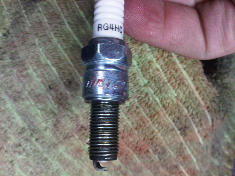

    Na allegro kupiłem Championy.Po 300km jedna ze świec RG4HC straciła elektrodę. Efekt był taki, że Alfa traciła moc na jakieś 10 sekund(na zimnym silniku, ok 50stopni). Po otwarciu maski widoczna była dyskoteka świetlna na przewodach oraz bardzo mocne przebicia w komorze gdzie była uszkodzona świeca.Po włożeniu starych platynowych PMR7A problemy zniknęły

    Czyli reasumując jakie są NAJTAŃSZE jeżdżące (sprawdzone) świece (duże i małe)?
    Podejrzewam, że właśnie to najbardziej interesuje 99% właścicieli TS-ów 16V

    według katalogu DENSO świece iridium power do TS-ów 16 V - duże IK20 , małe IU22

    Cytat Napisał zimol03 Zobacz post
    żadna oszczędność. Płacisz tyle co za platyny

    zawsze trochę tańsze małe pmr7a- ok 60 zł , iu22 - ok 40zł , duże bkr6ekpa - ok 70 zł , ik20 - ok 40 zł

    Czyli jak działające świece w promocyjnej cenie polecacie? Bo u mnie temat na czasie

    ja kupiłem małe denso IU22 bo tylko małe mam do wymiany, duże zostają NGK platinum bo mają mały przebieg

    Nieplatynowe NGK są ok. W poprzednim TS je miałem.
