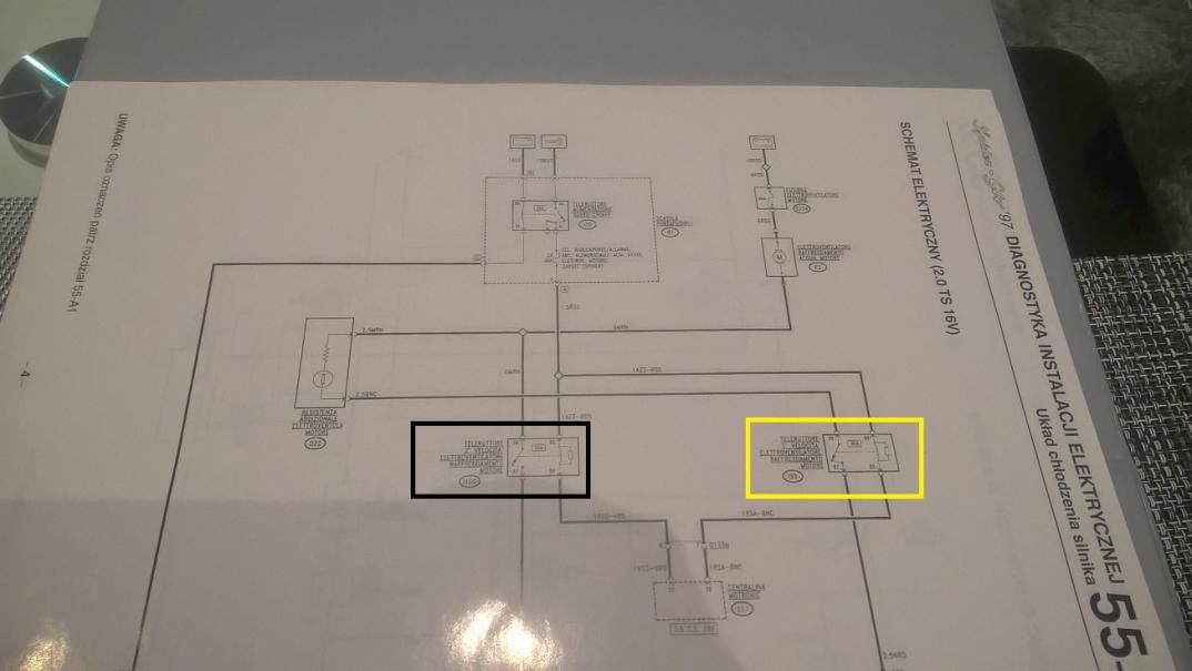

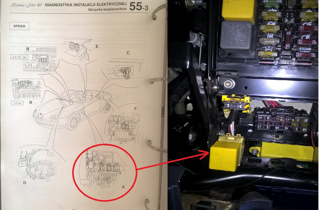

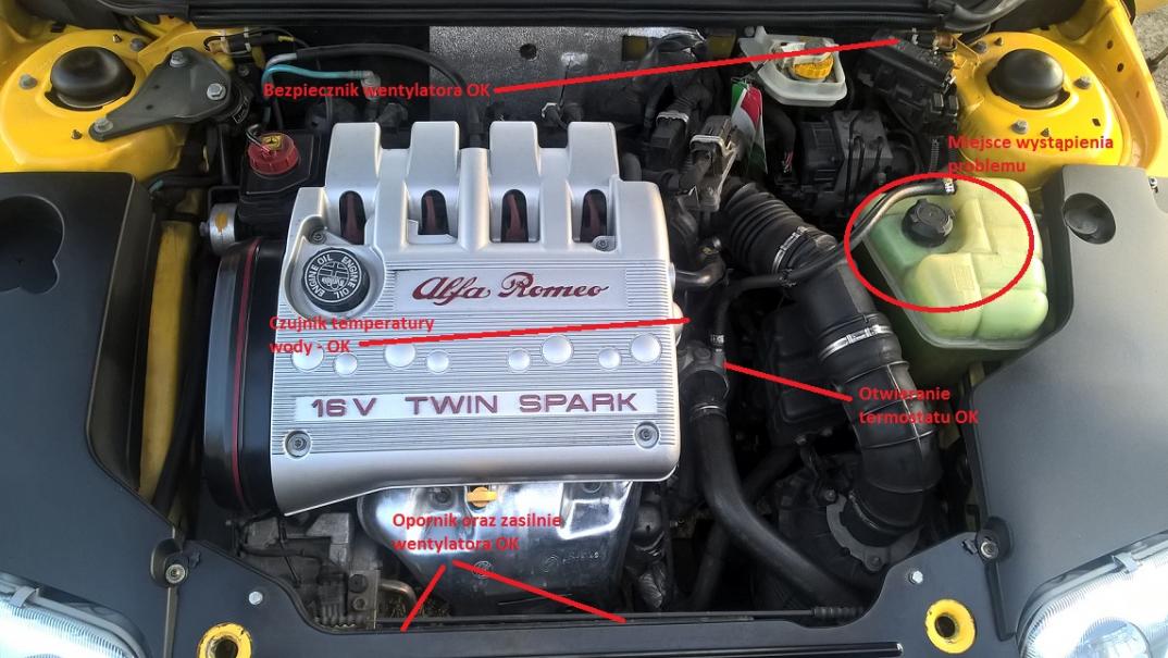

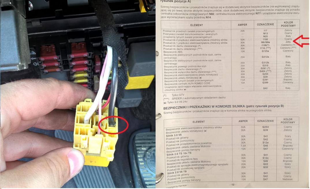

    Cześć,
    Jak czytam twój wątek to wydaje mi się jakbym miał deja vu z niedawnego przypadku u siebie. Po rozwiązaniu problemu opisałem go na lokalnej grupie [notranslate]Alfa[/notranslate] Romeo Południe, a mogłem jednak na forum ogólnym. Tak czy owak, jeżeli sprawdziłeś wszystkie elementy, główny bezpiecznik pod maską, sam wentylator na krótko, opornik na chłodnicy, otwieranie termostatu to zobacz jeszcze na przekaźniki pod deską rozdzielczą, wyciąg je razem z podstawkami do których są wtyknięte i zobacz czy czasem jeden z przewodów zasilających nie jest wypchany ( u mnie czarny w żółtej podstawie) - u mnie też było wszystko cacy, od momentu zakupu spidera żadnych problemów aż nagle (szczęśliwie) pod samym garażem poszedł dym spod maski (zagotował się płyn). wcześniej zrobiłem trase 5 km zatrzymując się na zdjęcia w plenerze ale nie gasiłem silnika - to wystarczyło aby temperatura płynu poszła na 130c na krótka chwilę. PozdroKliknij obrazek, aby uzyskać większą wersję

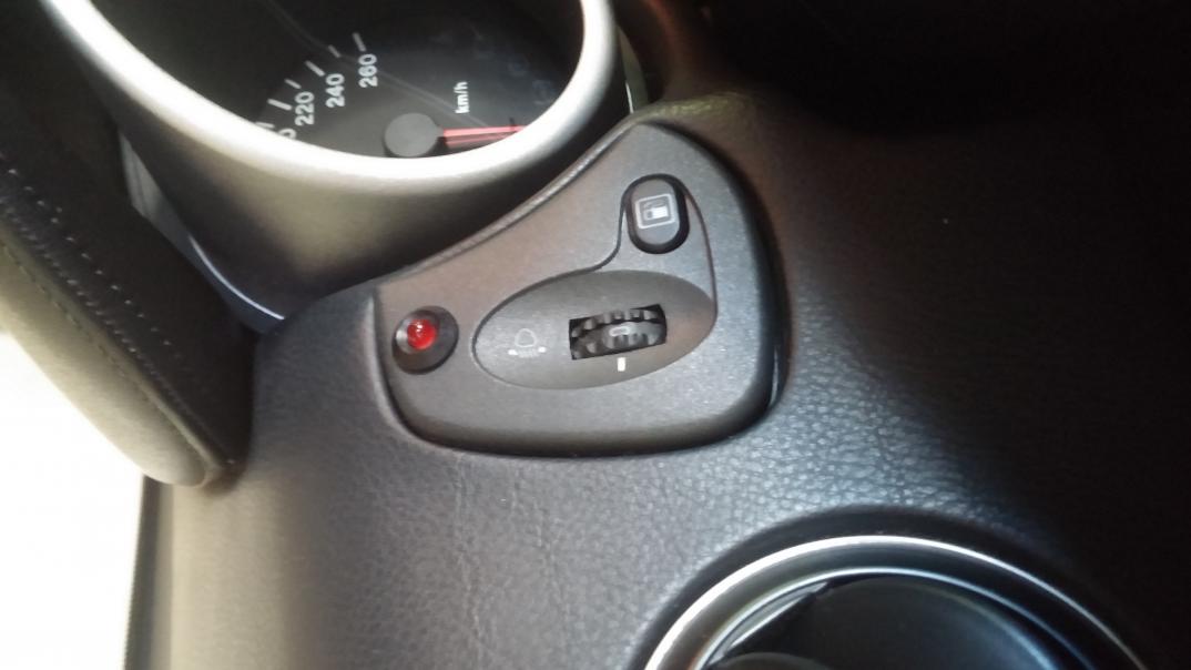

    Z tematem czujnika walczę od roku. Opisałem w temacie (nie mogę podlinkować za mało wpisów): "[GTV] Czujnik temperatury" . W elemencie wkręcanym w termostat są dwa osobne czujniki jeden podaje temperaturę do ECU drugi na zegar. Z moich obserwacji wynika również że przy załączeniu pierwszego jak i drugiego stopnia wentylatora słychać cyknięcie przekaźnika oraz w przypadku drugiego stopnia zapala się i miga przez chwilę czerwona dioda po lewej stronie kierownicy.

    Jaka dioda ?

ID:	234882 Ta nad pokrętłem

    A co ta dioda ma do wentylatora?

    Tak jak pisałem zapala się u mnie kiedy załącza się drugi bieg wentylatora.
