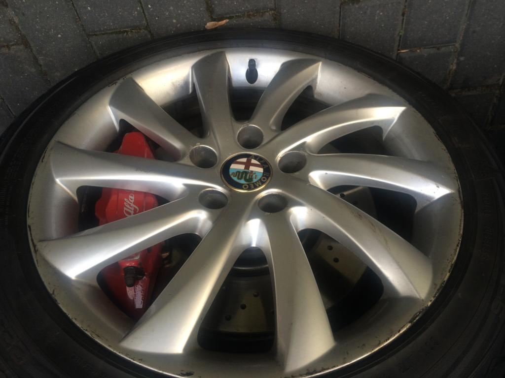

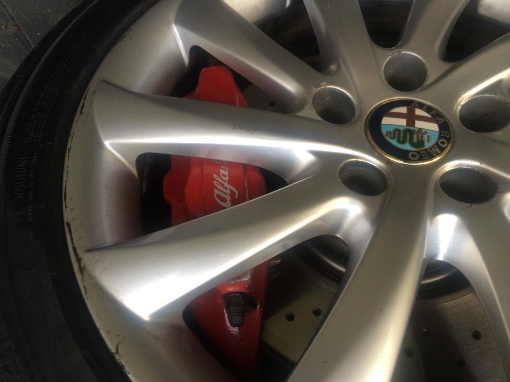

    była Julka 2012 sport&premium1 1,4TB 120 km + TomTom2+czerwone brembo +oryginalne chlapacze :)
    1,748
    wyglądają tak Kliknij obrazek, aby uzyskać większą wersję
Nazwa:	IMG_2543.jpg
Rozmiar:	71.8 KB
Nazwa:	IMG_2544.jpg
Rozmiar:	62.0 KB

    Bez dystansow faktycznie ciasno.
    Made in Italy, perfected in my garage. Giulietta Sprint Speciale
  10. #30
    09 2011
    warszawa
    1,748
    Cytat Napisał Pitero Zobacz post
    Nie znam się, felgi są oryginalne AR 17 cali i jak widać brembo się tam mieści bez zbędnych modów, z czego jestem bardzo szczęśliwy. Btw chyba wkleiłem foty odwrotnie aczkolwiek na komputerze wyglądały normalnie
