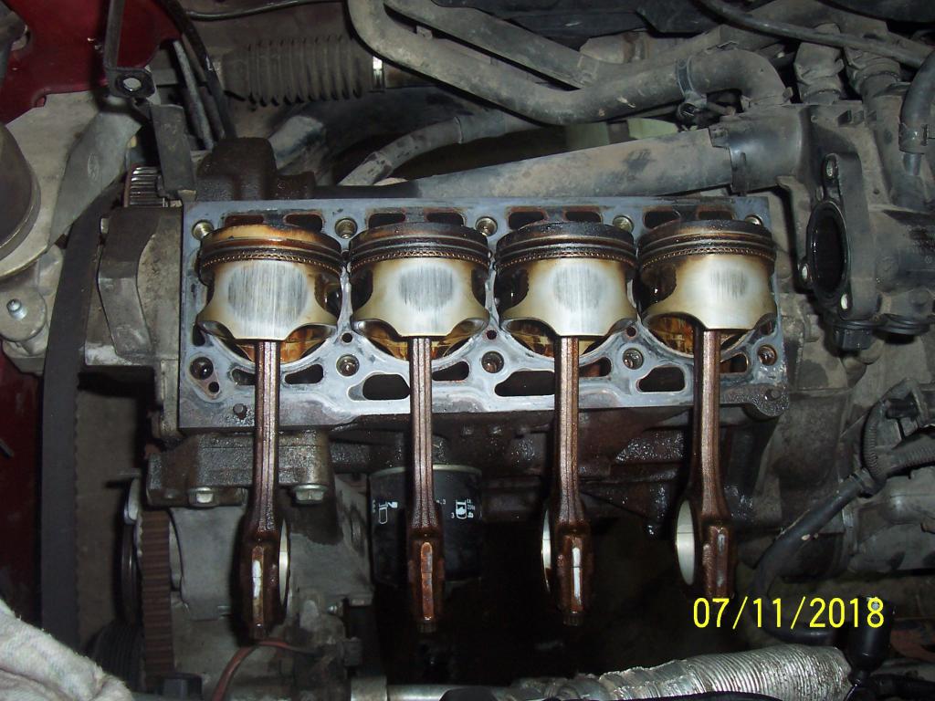

    Zmagałem się z podobnym problemem stukającego zimnego silnika....
    Co prawda silnik inny i benzynowy ale stuki podobne.
Nazwa:	100_1515.jpg
Rozmiar:	115.7 KB
