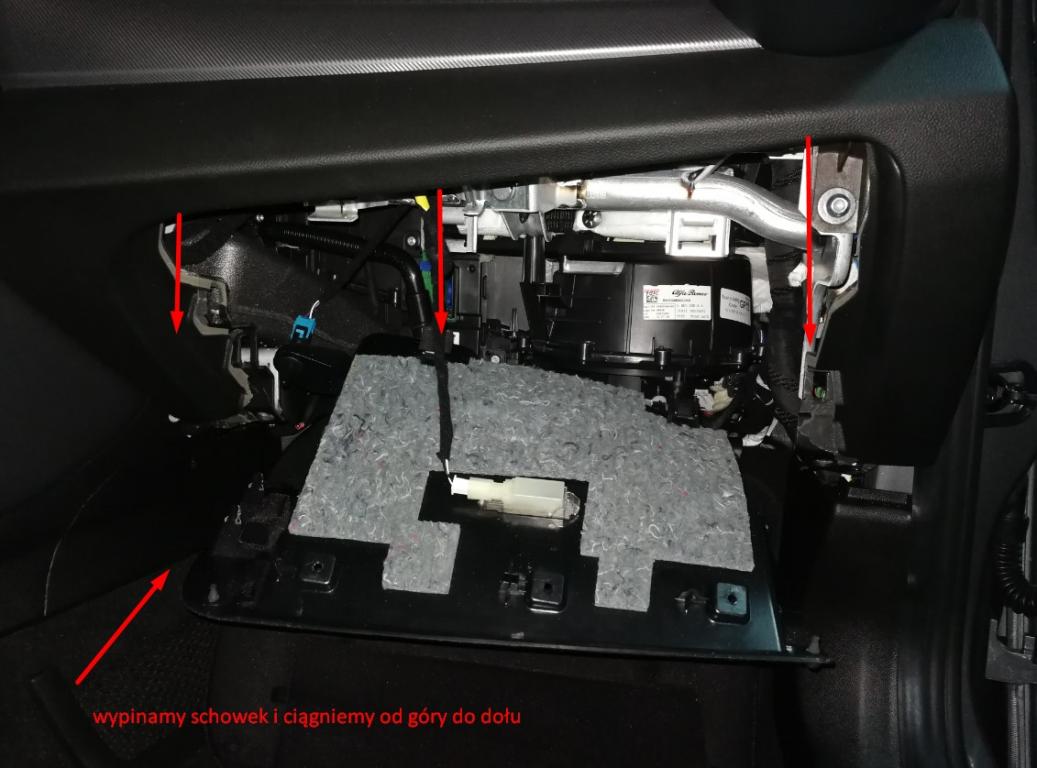

Ja zacząłem od prawej strony, czyli schowek itd. bo wole mieć czarną robotę za sobą na początku. Lewa strona przy liczniku to zdecydowanie ta łatwiejsza część.

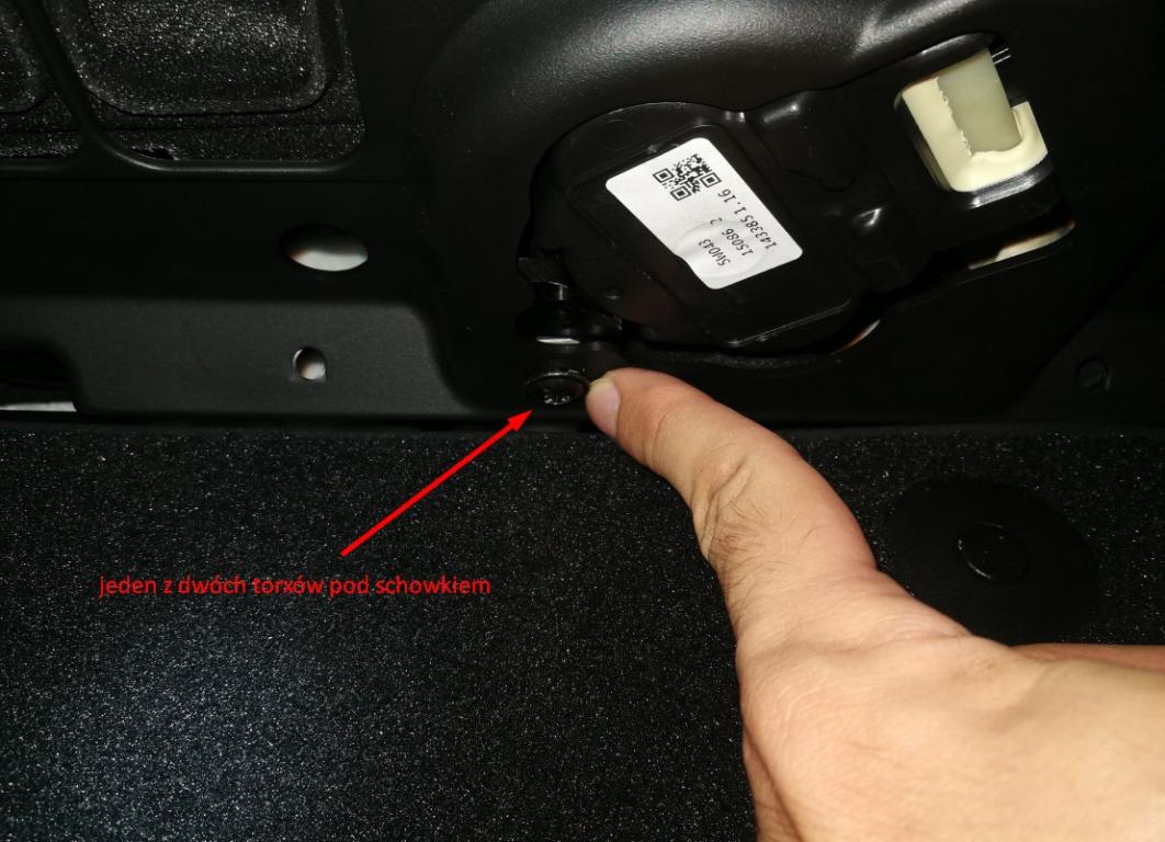

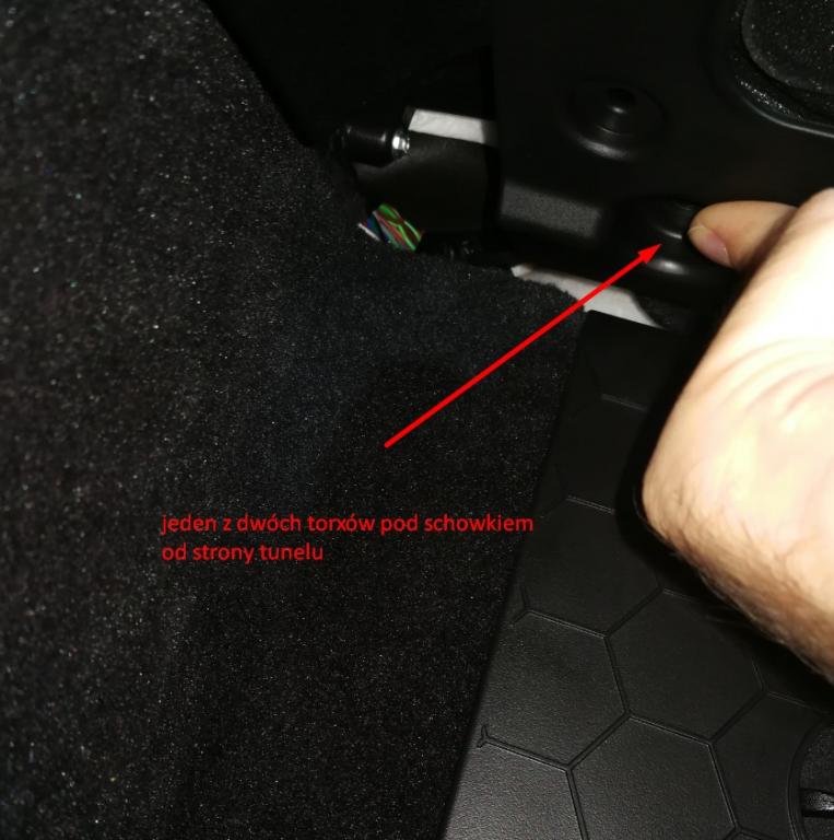

W schowku mamy 3 torxy, które odkręcamy. Pod schowkiem natomiast, od przestrzeni na miejsca dla pasażerów mamy dwa dodatkowe torxy.
Moim zdaniem tej nakrętki 7 nie trzeba odkręcać. Potwierdzam, że panelu po prawej stronie przy przy drzwiach i listwie progowej nie trzeba zdejmować.

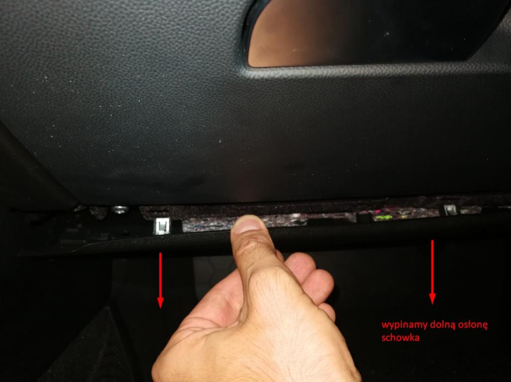

Po odkręceniu dołu, szarpiemy równomiernie po obwodzie dolnej osłony schowka (od nóg pasażera, tam gdzie odkręcaliśmy 2 torxy przed chwilą), która siedzi na spinki.
Po zdjęciu tej osłony, odkręcamy dwie śruby trzymające schowek.
Schowek zaczynamy podważać od góry, tam gdzie jest lampka schowka. Trochę siłowania i schowek wychodzi.
Co ciekawe, nie musiałem demontować nic w schowku poza nim samym. Obyło się bez odpinania kabla od lampki, chłodzenia itd.

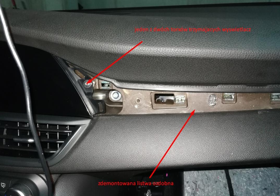

Nurkujemy w przestrzeń na nogi i odkręcamy 3 torxy, trzymające listwę. Podważamy osłonę prawego nawiewu.

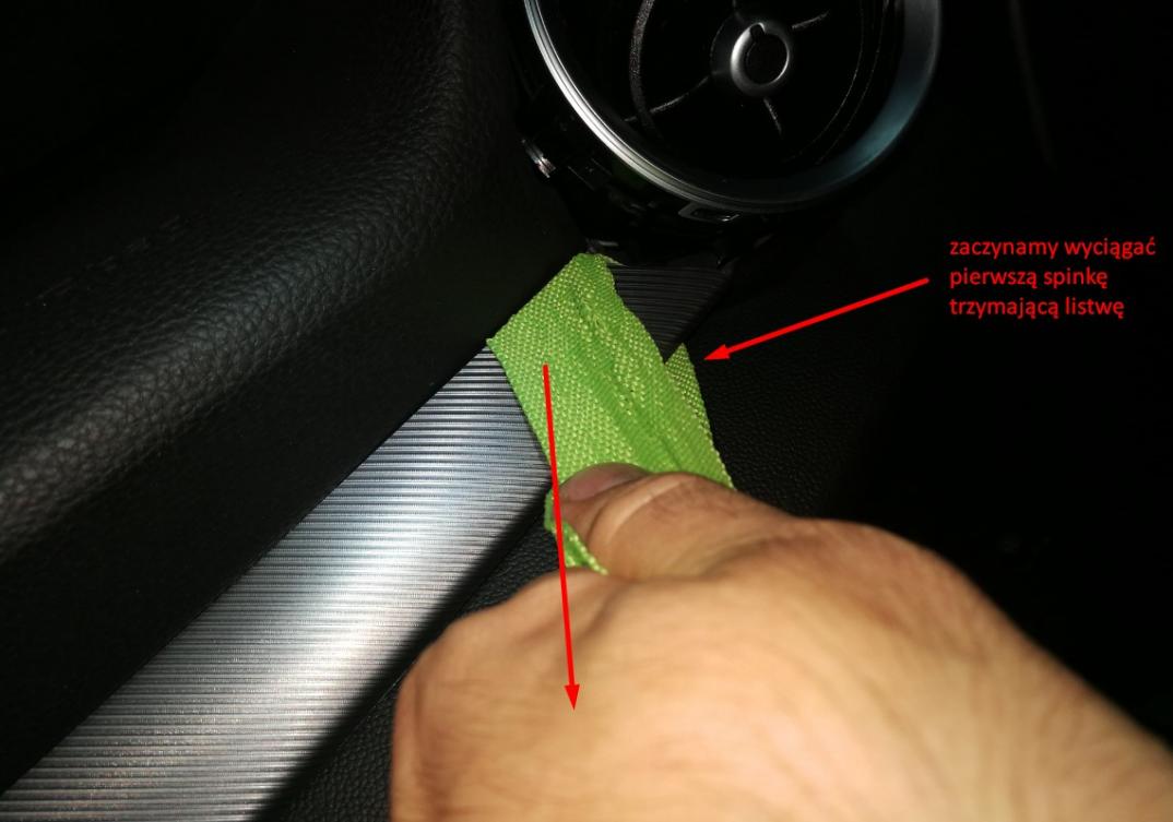

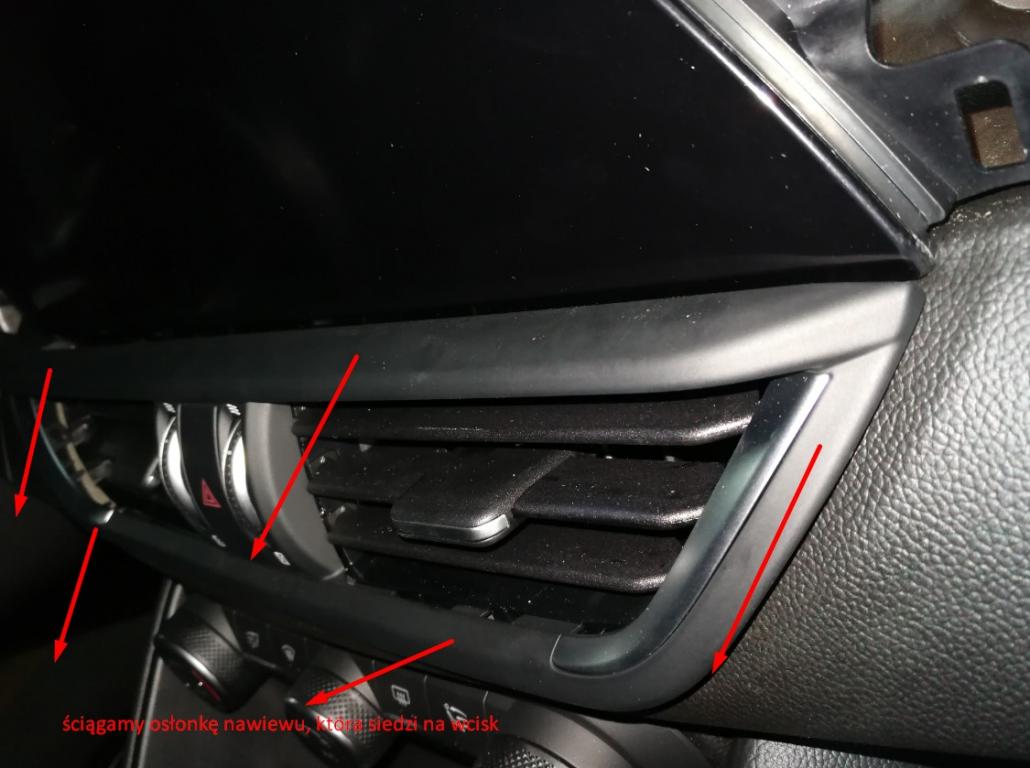

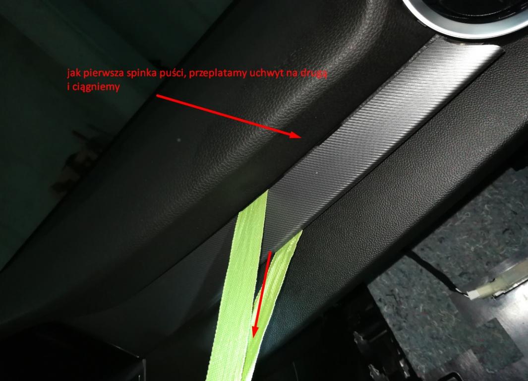

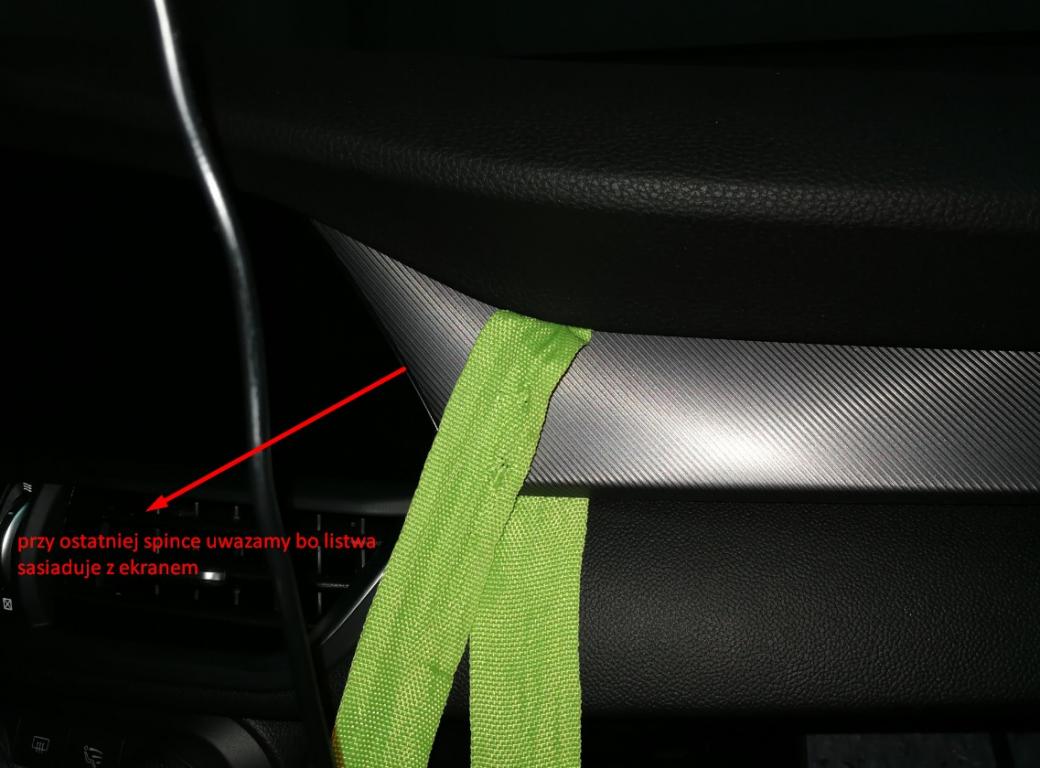

Możemy przystąpić do demontażu listwy. I tutaj trochę uzupełnienia. Ja nie walczyłem ze spinkami od środka, ale wykorzystałem mój sprawdzony patent na wszelkie listwy trzymające się na spinki. Musimy poświęcić jedną torbę na zakupy (taką, która bez problemu daje radę kilku zgrzewkom piwa) - ja miałem z Auchan, polecamUcinamy jedno ucho takiej torby i mamy problem listew z głowy. Przeplatamy taką taśmę pod listwą i po kolei szarpiemy lekko aż spinka wyjdzie. Ciągniemy aż spinka lekko wyjdzie, a nie całkiem... przechodzimy do następnej aby listwa wychodziła w miarę równomiernie. Jak wyjdzie to przeplatamy za spinką, która wyszła i ciągniemy aż wyjdzie następna. Szybko i łatwo. Mamy pewność, że listwa się nie porysuje i nacisk jest w miarę rozłożony w stosunku do podważania np. śrubokrętem, co odradzam. Zdecydowanie najwięcej uwagi należy poświęcić ostatniej spince, tej przy wyświetlaczu, żeby jak puści nie porysowała wyświetlacza.
Jak listwa jest zdjęta odkręcamy torx.

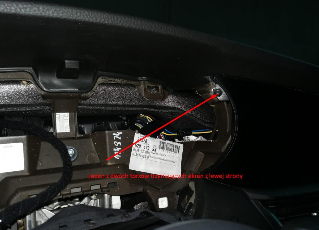

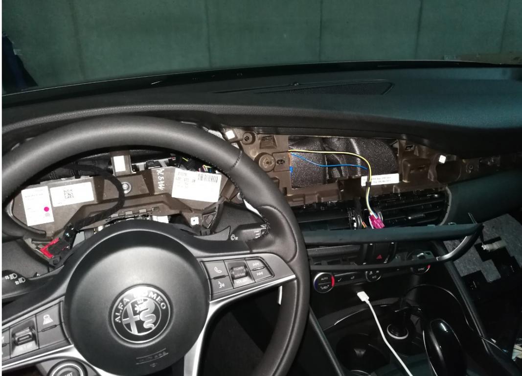

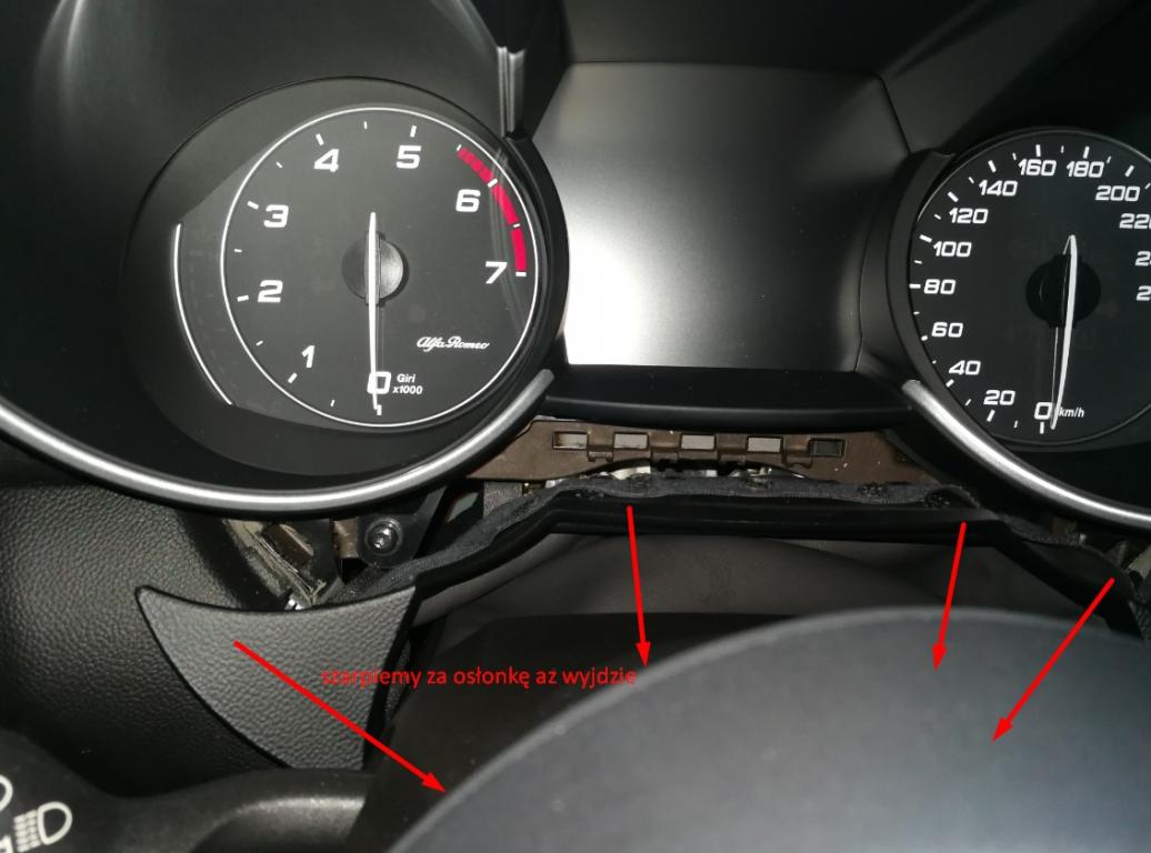

Z lewej strony, szarpiemy trochę osłonkę pod licznikiem. Jak wyjdzie odkręcamy dwa torxy, wyjmujemy licznik, który trzyma się na spinkach. Odłączamy wtyczkę i odkręcamy torx trzymający wyświetlacz z lewej strony.
Szarpiemy za osłonkę nawiewów, aż lekko wyjdzie i możemy wyciągać wyświetlacz, który też trzyma się na spinkach - robimy to raczej równomiernie z lewej i prawej żeby nie połamać wyświetlacza, cholerstwo ciężko wychodzi.

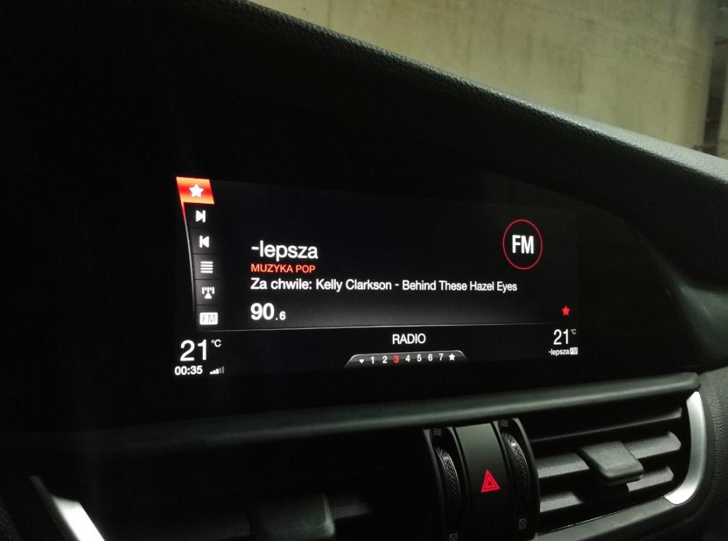

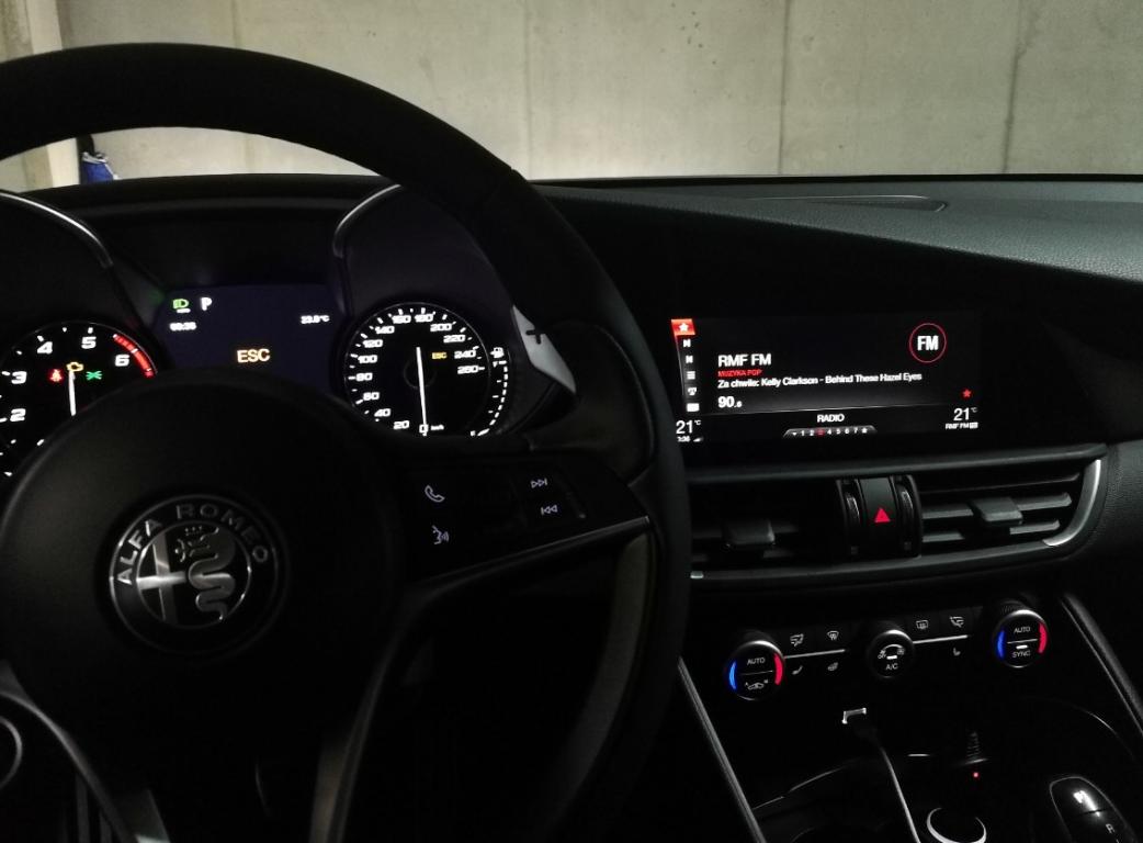

Pierwsze uruchomienie - ekran mały na dużym wyświetlaczu.

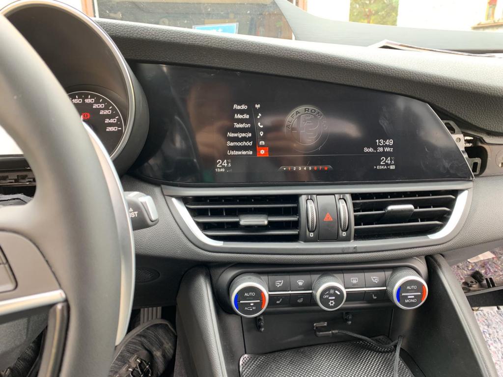

Uruchomienie drugie po jakimś czasie - ekran duży.
Polecam tego moda, bo duży ekran to super sprawa.
