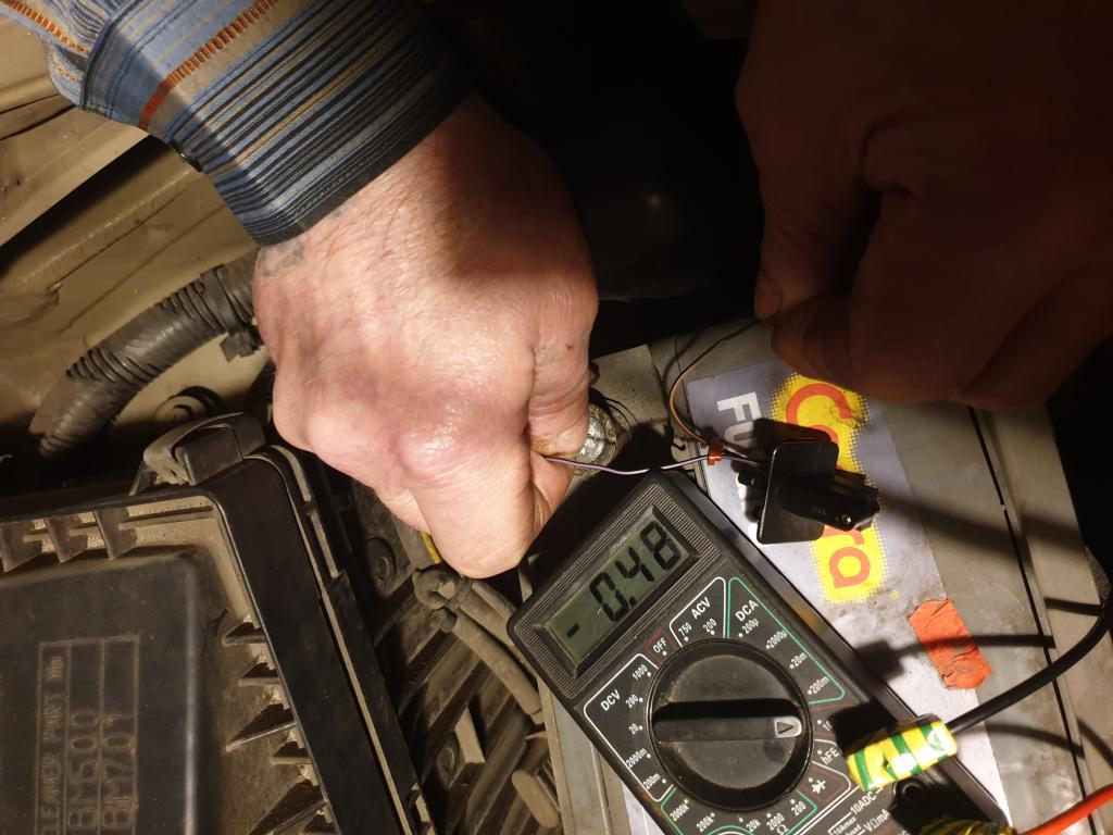

    Tak jak kolega wyżej sugerował wraz ze wzrostem temperatury spada pobór prądu. Nie wiem ale jak by podłączył wspólnie na jednym pstryczku z tylną szybą i lusterkami tylko że prąd na spryskiwacze puścić przez osobny przekaźnik co sądzicie o takim rozwiązaniu czy miało by to sens ?
Nazwa:	20200104_120517.jpg
Rozmiar:	97.6 KB
ID:	265062 Kliknij obrazek, aby uzyskać większą wersję
Nazwa:	20200104_120528.jpg
Rozmiar:	101.7 KB
ID:	265063 Kliknij obrazek, aby uzyskać większą wersję
Nazwa:	20200104_120744.jpg
Rozmiar:	94.7 KB

    Daj namiary gdzie kupiłeś i zrobił byś fotki z montażu gdzie co jest podłączone i wrzuć

    Kij z namiarami dawaj foty i mierz ją dokładnie, najwyżej się takowe będzie samemu dorabiać
    Cytat Napisał słodki Zobacz post
Rozmiar:	97.6 KB
Rozmiar:	101.7 KB
Rozmiar:	94.7 KB
    Weź je wsadź na noc do zamrażarki aby sprawdzić ich maksymalny pobór prądu.
    Nie wiem jak w oryginale jest, ale ja bym dał przez na plusie po zapłonie przez włącznik termiczny "0*C" i tyle.
