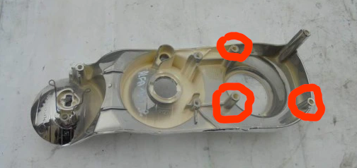

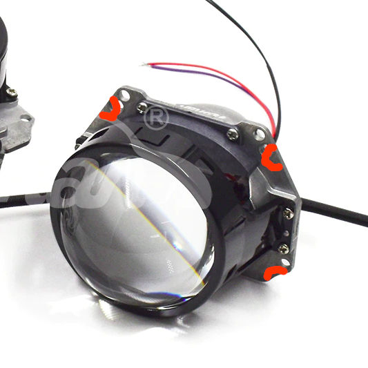

    Hmm ja nie planuję zakładać tego jakoś prędko na auto, bo mam dobre światła i robię to dla zabawy, ale na tyle ile mówię:
    Przykładałem adapter do oryginalnej soczewki (jeżdżę na chińskich bihalogenach zamiennikach plug&play z H18, stąd mam oryginał na stole) i są zgodne otwory (soczewka Bosch E46), tak samo ma zgodne otwory z tym co założyłeś (montaż jak Helli 3R). Jeżeli będzie nawet niewielki obrót, to obie będą przekrzywione w tę samą stronę więc lewa strona będzie kopią prawej.
    Ale chcąc zamontować tego typu soczewkę w osi optycznej oryginału i tak żeby nie była zagłębiona trzeba dać ją na dystansach i delikatnie podpiłować kołnierz, bo inaczej nie minie się z tymi wieżyczkami do których przykręca się ten moduł:

    Używając tych blaszek które kupiłeś osiągniesz ten sam efekt, ale moduł biled będzie nadal zagłębiony względem oryginału - w konsekwencji tracisz na szerokości wiązki, w centrum bez zmian. Jeśli chcesz wypuścić go do przodu to trzeba te adaptery i podpiłować.
    EDIT - oczywiście możesz do blaszek, które masz poprzykręcać dystanse, ale nie jestem przekonany czy takie rozwiązanie jest wystarczająco solidne i nie poprzekrzywia się to na byle dołku, wypuszczenie soczewki do przodu konsekwentnie przesuwa jej środek masy do przodu więc lepiej zrobić to solidniej - EDIT
    Jak dla mnie to nie ma co się zastanawiać tylko zakładać na tych blaszkach które kupiłeś albo zamawiać z Ali adaptery. Przyszły mi w 1.5 tygodnia z Chin.

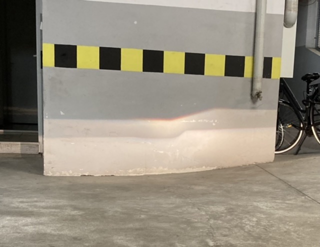

    Obie są źle linia odcięcia powinna być linią poziomą. Temu od razu dałem linka do blaszek regulacyjnych. Póki co zostawiam i czekam co napisze kolega o kompletnych adapterach.
    Prawa jest w granicach normy. Nie przestawisz jej bo kształt widma jest kwestią wewnętrznych ustawień tych soczewek. Blaszki pomogą regulować cały strumień świetlny a nie samo ułożenie widma.
    Niestety nie jest w granicach normy ani trochę. Lewa strona wiązki musi być równoległa do podłoża. Z prawej strony granica światła i cienia może unosić się pod kątem 15°, nawet „w nieskończoność”. Gdy zaś jest schodek pod kątem 45°, tak jak tu i w typowych Hellach 3/3R, to zaraz za nim prawa strona też musi być równoległa do podłoża. Różnica wysokości wynosi wtedy 250 mm w odległości 10 m (chyba) od źródła.
    Może kolega [MENTION=81426]piotraskvw[/MENTION] więcej powiedzieć, niedawno sam mnie doedukował. Także jak najszybciej ja bym ustawiał te światła, bo wkurzałby mnie taki widok jako właściciela

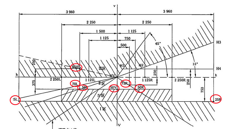

    To i ja dorzucę coś od siebie:
    Prawda jest jednak taka, że legal to tylko fabryka (H7 albo d1s), każda modyfikacja jest nielegalna.
    Nie ważne, że kupisz lampę xenon i włożysz tam np d8s, lampa jest legalna tylko z d1s bo pomimo że ma nabity tylko rodzaj światła, to homologację dostała z d1s.
    Nie ma znaczenia "jakość" modyfikacji, możesz zrobić "tak jak fabryka" i dalej będzie "be".
    [MENTION=79356]PanKudel[/MENTION] - masakra, nie nadaje się, to w tym stanie do jakiegokolwiek użytku na drogach!
    [MENTION=114]Belfer[/MENTION] - pokaż mi tą normę (może czegoś nie wiem)
    Teraz trochę do poczytania:
    https://zssplus.pl/prasa/39.htm
    powyższy artykuł jest skrótem i generalnie zawiera wszystko co jest w przepisach (kopia offline w pliku mht).
    Trochę przepisów z UE
    https://eur-lex.europa.eu/LexUriServ...69:0213:PL:PDF

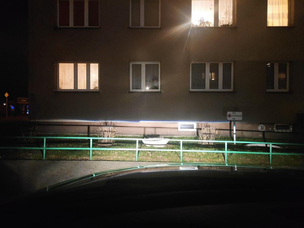

    Po raz kolejny się nie zgadzam. Akurat te moduły biled cechuje granica światła i cienia z tym 45° schodkiem i kiedy jest ona wypoziomowana to również nie stanowi podstaw do zatrzymania. Przecież nikt nie ma przy sobie listy że w takim aucie fabrycznie jest granica typu R1 a w innym R2.
    Jak chodzi o temperaturę barwową światła i inne niuanse typu spryskiwacze, samopoziomowanie to tutaj jak najbardziej już tak.
    Na zdjęciu poniżej dwie poprawne granice światła i cienia w rzeczywistości.
Nazwa:	73607C09-0D92-4FDE-899B-8C2077A8B22B.jpeg
Rozmiar:	64.4 KB
    Doskonale rozumiem Twój sceptycyzm wobec samego bileda, mnie również nie przekonuje tak zimne światło. Pamiętam jak kiedyś prowadziłem w ulewie jakieś auto na biksenonie, bez dodatkowych długich jak w 159, po prostu masakra. Ciepłe światło robi jednak robotę w gorszych warunkach.

    Ja piszę o tym co jest na zdjęciach kolegi, który je założył i w tym wątku umieścił. Przecież na tym bazujemy i to jest tematem rozmowy.
    Każdy zauważy, że są źle ustawione a najpierw podejrzenia wzbudzi ich barwa.
