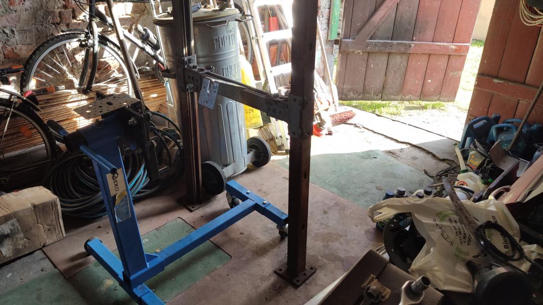

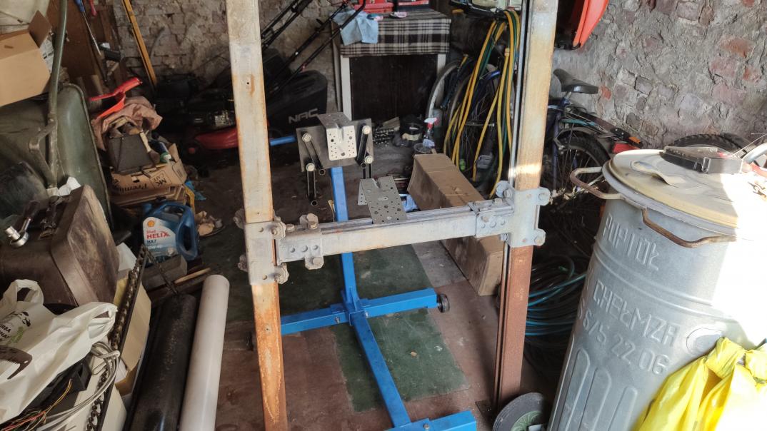

    Robię stojak montażowy do silnika V6 Busso. Myślę, że udźwignie te chyba ponad 100kg
    Przymocowany będzie na bokach tak jak w serwisówce
    Silnik już jutro będzie u mnie

    Fajnie, zupełnie inna robota z takim stojakiem

    Gdzie znalazłeś serwisówkę? Mógłbyś mi ją wysłać? Stojak pierwsza klasa

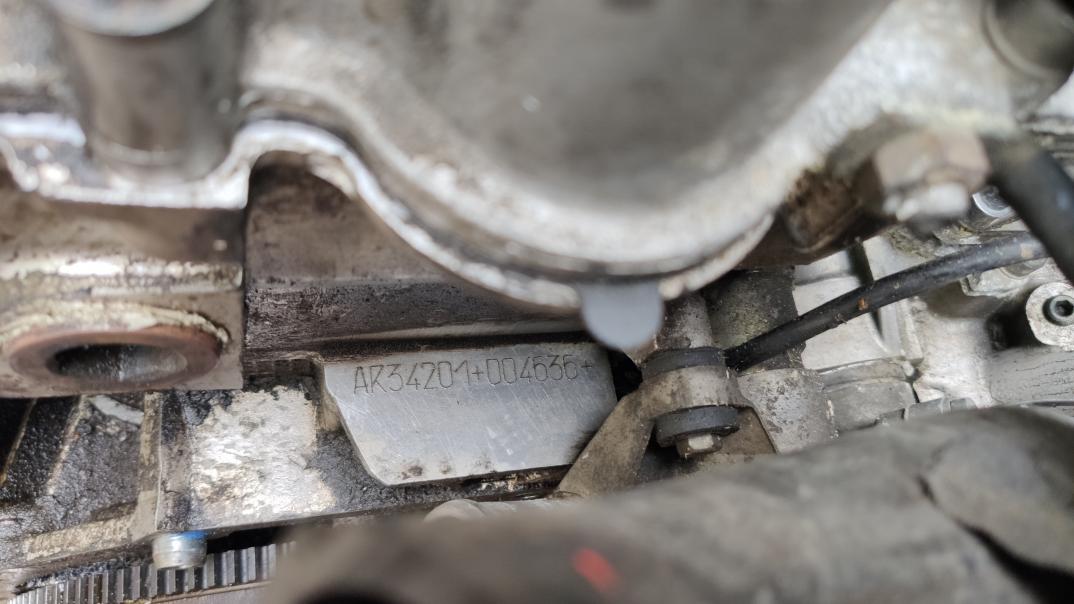

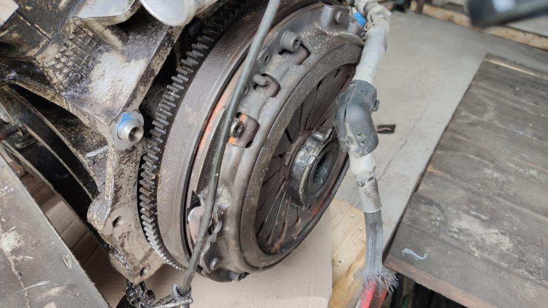

    Siemka wszystkim.
    Mam już silnik i jestem zleksza poirytowany ponieważ za dociskiem sprzęgła widzę dwumase :/ Rękoma próbowałem tym poruszać i sprężynuje w obie strony. Jedno co mi przychodzi do głowy to to, czy to faktycznie jest silnik 2.5? o_O Pachnie mi to 3.0 lub 3.2L
    Jedno jak do tej pory jest pewne. Jest to widlasty V6

    Lub była przy nim skrzynia automatyczna.
    Już połapałem. To silnik ze 166 i wszystko jasne. Wystarczy kupić zwykłe koło zamachowe do 2.5 156

    AR34201 - to jest 2.5 24V. Przy automacie byłby konwerter zamiast ciernego sprzęgła. Może po prostu wychodziły dwumasy w tych silnikach?

    W 166 V6 zawsze była dwumasa, co was tak dziwi?
