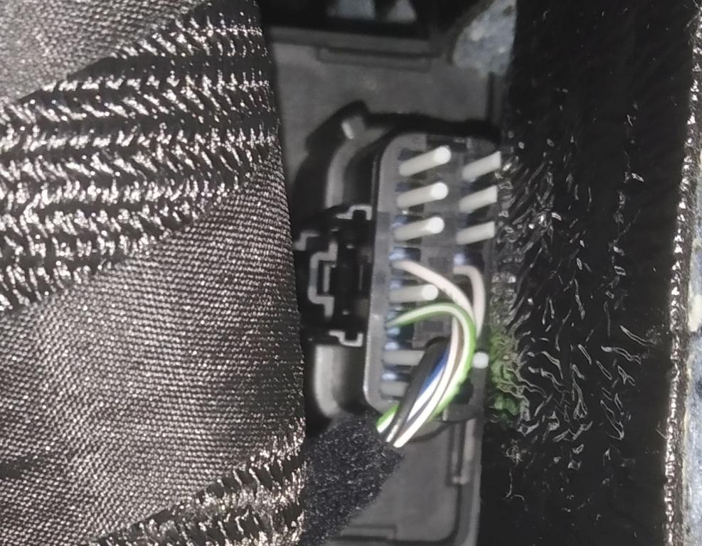

Nazwa:	piny alfs.jpg
Rozmiar:	130.0 KB
    Które to piny 7, 8, 15, 16, bez demontażu nie widać ?

    Cytat Napisał pawelbr Zobacz post
Rozmiar:	130.0 KB
    wyjmij kostke i na stanie jasnosc

    Cytat Napisał marekkoczta Zobacz post
Rozmiar:	131.3 KB
    Cóż, wzrok nie ten, chciałem bez wyciągania kostki wpinać piny.
    Robiłem to1,5 roku temu, z tego co pamiętam bez rozebrania wtyczki nie da się włożyć nowych pinów.
    Co do bypassa, trzeba wykręcić plastiki nad nogami kierowcy, dostać się do radia, u góry nad radiem jest SGW.

    Cytat Napisał kaz156 Zobacz post
    Nie wiem jakim cudem, tam jest trochę żelastwa i moim zdaniem nie ma możliwości by tamtędy wyjąć wtyczki z firewalla boscha i wpiąć bypass. Wyjęcie schowka kierowcy pomaga we wpięciu obejścia SGW - od góry można docisnąć kabelki, których ledwie starcza, by wtyczki się pojawiły od strony schowka nad kolumna kierownicy i od dołu wpiąć kostkę obejścia ale nie jest to konieczne.
    Mowa o wersji USA, sgw jest przykręcone za zegarami.
