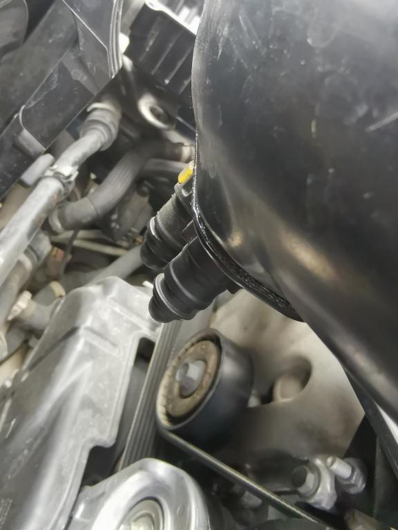

    Wrzucę dla potomnych, jak ciut rozszczelni sie zasilanie olejem przy turbo i się poci, to co 30 sek idzie lekki dymek, u mnie znikał jak już autem trochę pojeździłem. trafiło mnie to przy 43tyskm w drodze w Alpy, bezużyteczność gwarancji/niemożliwość umówienia się do ASO we Włoszech spowodowowała że z tym wracałem do PL - od wykrycia 1600km zrobione. W PL od razu w poniedziałek ogarnęli - tyle usterek podczas o 2 lata rozszerzonej gwarancji - 4k za jedną podkładkę i ze 2h roboty, ale to dobrze https://photos.app.goo.gl/auDCa2zi2YNKSxvT6
    Mam to samo na początku myślałem że to temperatura. Miałeś może olej jeszcze tu :Kliknij obrazek, aby uzyskać większą wersję

  9. #29
    10 2021
    Giulia
    194
    U mnie te przewody przy turbo się pociły konkretnie od płynu chłodzącego ale wiem ze jest tez problem z olejem-przewód z góry, u mnie wymienili odrazu wszystkie 3 oringi wraz z olejem- aczkolwiek podejrzewam ze problem będzie wracał ze względu na wysoka temperaturę która tam panuje ( uszczelki gumowe )
    Jest to błąd fabryczny wiec myśle ze nawet jak po gwarancji to powinni usunąć

    O widzisz mi ASO mówiono tylko o 2 oringach.Mam takie oringi. [ATTACH=CONFIG]284634[/ATTACH
