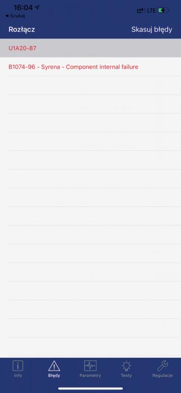

    U mnie monostabilny padł podczas podróży do Włoch, pewnego ranka po prostu przestał się świecić i ogólnie działać (jechałem przez przełęcz Stelvio i nie mogłem przełączyć na d )
    Dzisiaj byłem w serwisie w Żorach, zamówili nowy przełącznik, ale też wspomnieli o drugim błędzie, którego przyczyny nie są w stanie zlokalizować na ten moment.
    Wrzucam skrina z MESa.

    a próbowałeś odłączać klemę na parę sekund? z reguły naprawia problem. FYI, były u mnie auta z nowszym firmwarem niż w service newsie (405) i też były zapisane błędy które w serwis newsie kwalifikują do upgradu na 403... co do pytania Twojego nie wypowiadam się, nie wiem z głowy

    Tak, odłączałem akumulator, wyciągałem bezpiecznik, ale bez skutku. W piątek podobno ma przyjść przełącznik, dam znać jak to wszystko się skończy. Okaże się też, czy zrobią to w ramach rozszerzonej gwarancji.

    no to się faktycznie zbrickował co sporadycznie też może się zdarzyć zamiast zwiechy. jak włożą nowy to niech i tak sprawdzą updaty, kto wie może coś wyskoczy choćby dla przełącznika (ale moze i nie tylko)
