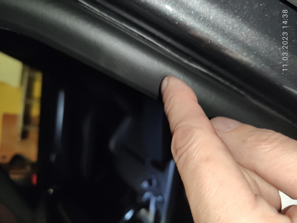

    Panowie mam pytanie jak u Was z wewnętrzną uszczelką drzwiową? Tą co siedzi na ramię otworu i do niej dociskają się drzwi. U mnie pomiędzy nią a drzwiami jest szpara rzędu milimetra, nie ma mowy o żadnym uszczelnieniu na niej, przynajmniej u góry i na słupku B. No i wyraźnie słyszę szum przejezdzajacych samochodów (o lusterku nie wspominam już) głównie z okolic tego słupka. Macie też tam taki luz?
Nazwa:	IMG_20230311_143800.jpg
Rozmiar:	51.2 KB
ID:	286339 Kliknij obrazek, aby uzyskać większą wersję
Nazwa:	IMG_20230311_143739.jpg
Rozmiar:	89.1 KB
