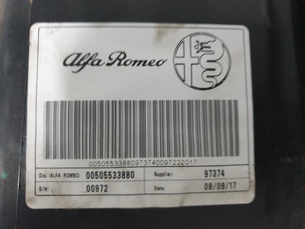

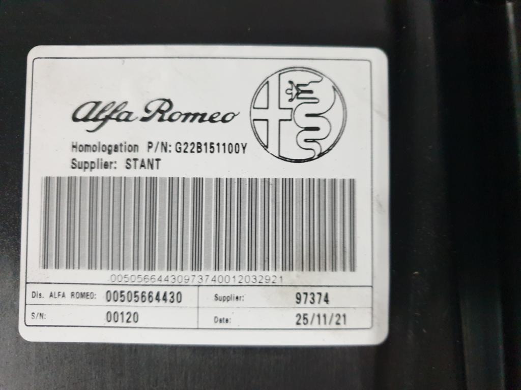

    Niestety chyba masz rację. Kalnister już niecałe 50%, zawór stoi na 0%. Rozumiem że ten pozmianowy to 50566445.

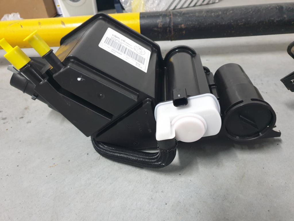

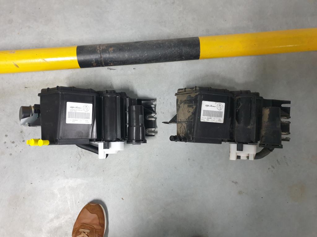

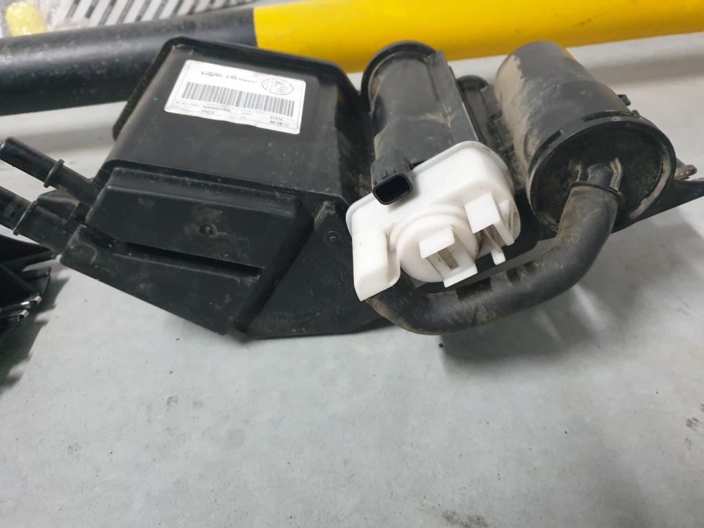

    u mnie tak wyglądało Kliknij obrazek, aby uzyskać większą wersję
