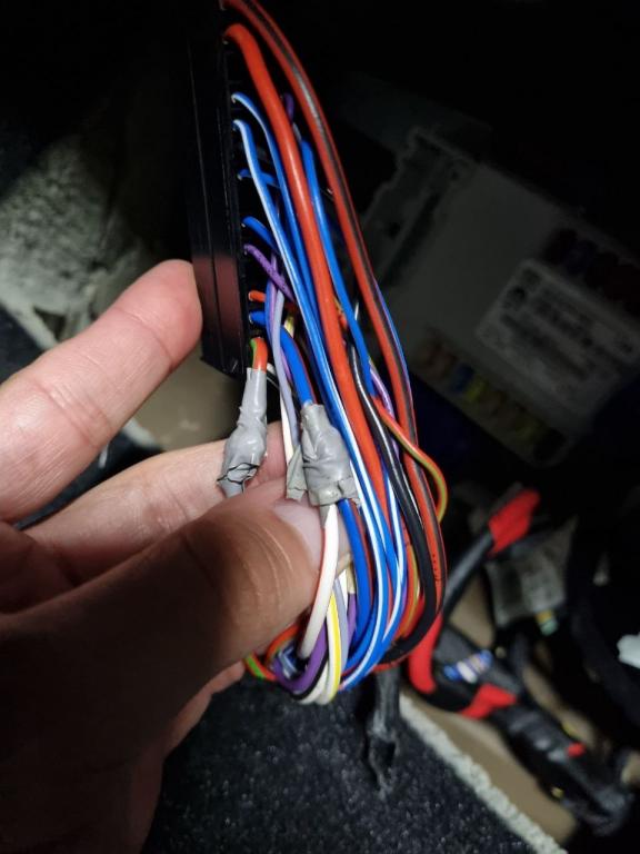

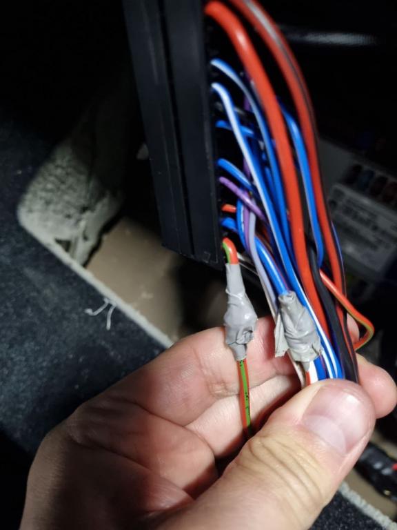

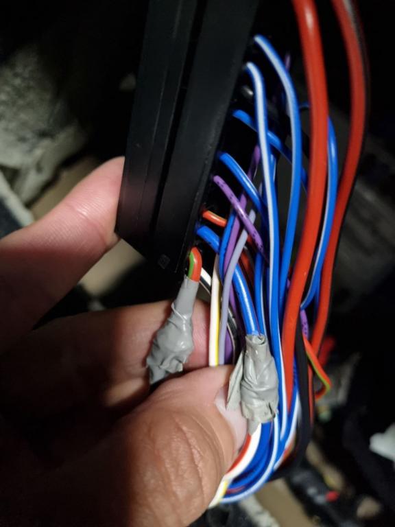

    A więc tak. Ubity F05. Wymieniłem, działa. Dziękuję za pomoc! Pozostaje jedynie (albo aż) otwieranie keyless kierowcy. Zgodnie z obietnicą przesyłam zdjęcia przerobionej wiazki Kliknij obrazek, aby uzyskać większą wersję

    F05 przepaliles ile on ma ze 25A lub wiecej...
    Powiedzmy ze ze zdjec moze to wygla poprawnie, moze bo nie wszystko widac. Ladnie na pewno nie haha

    Tak 25A lub 30A. Co do wiązki to wiem, że nie wygląda ładnie, ale będę to jeszcze poprawiał. Wszystko było robione na szybko i w nerwach
