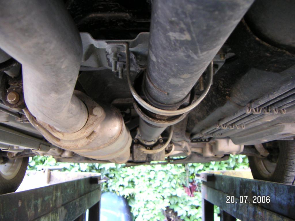

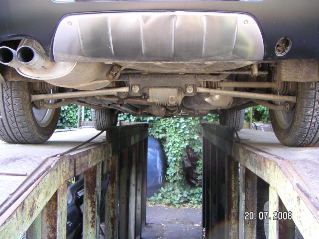

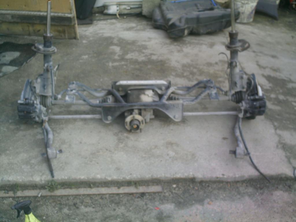

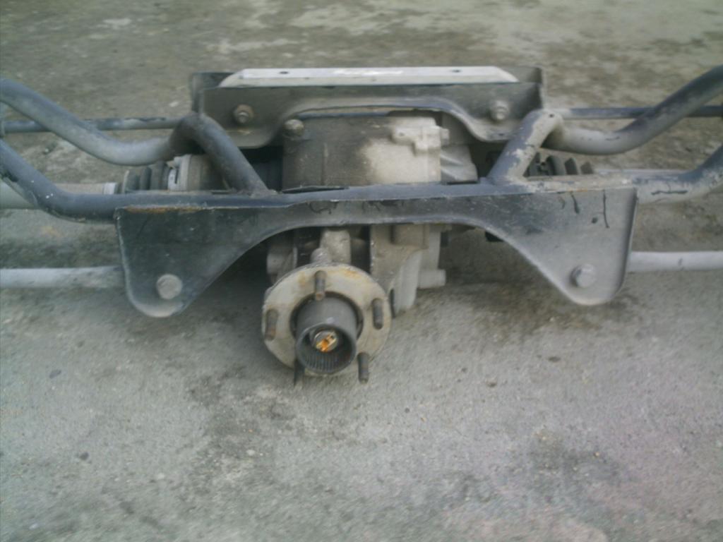

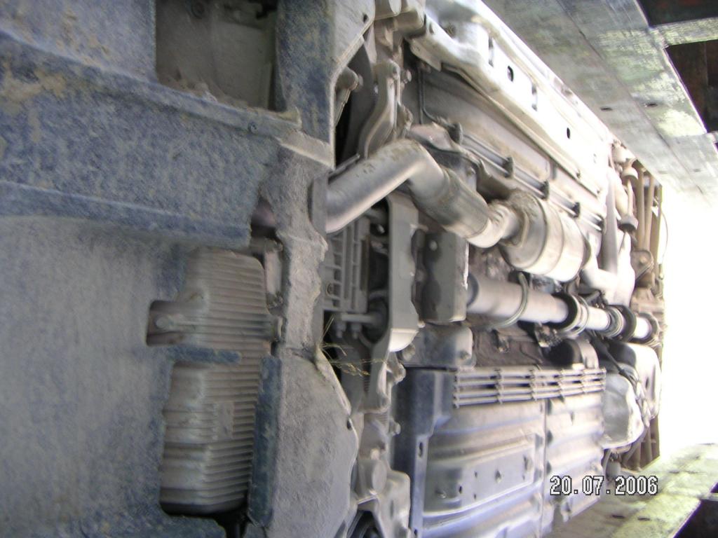

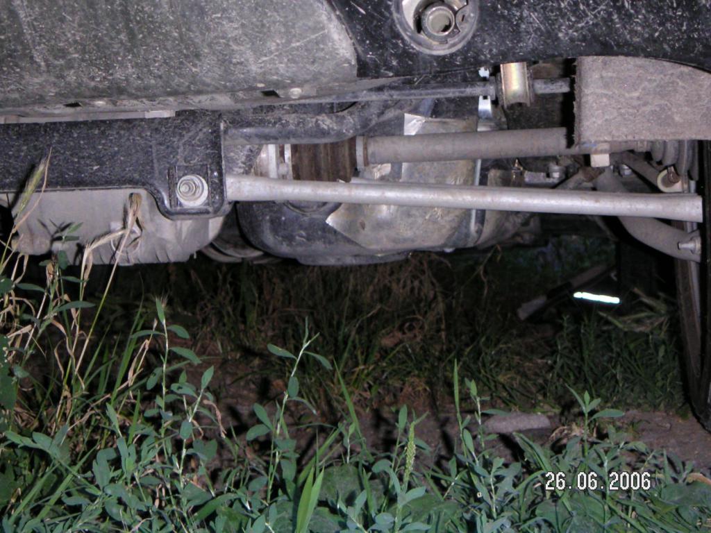

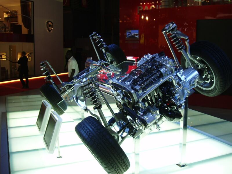

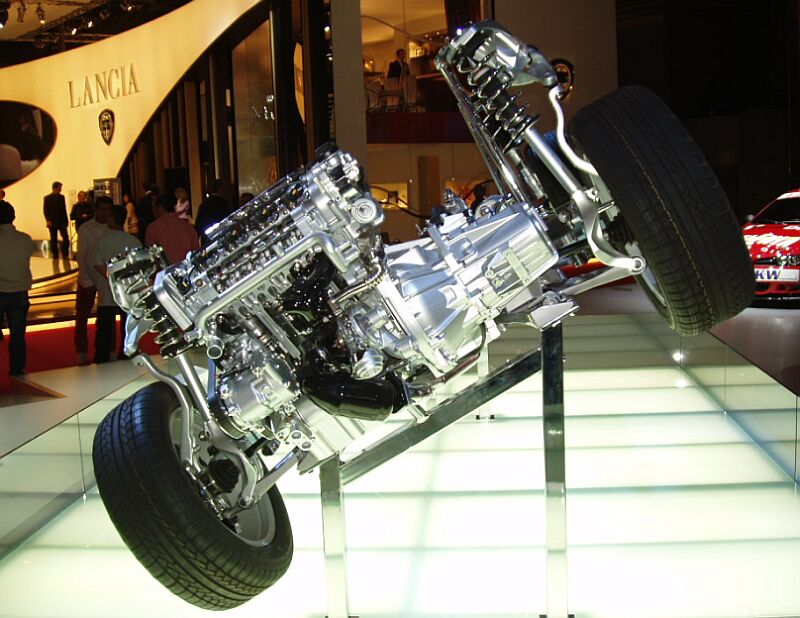

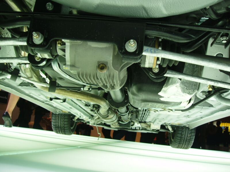

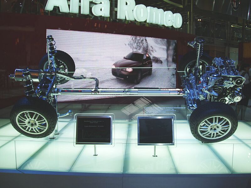

    Tu jest pare zdjęć które kiedyś znalazłem w sieci, pare może i z forum.

    Tak to wygląda w przypadku Crossa. Kolega z Czech posłużył się fałką z AR164 Q4 ze skrzynią Getrag i połączył je z wałem i tylnim mostem z Crossa więc całość wyglądać musiała trochę inaczej. Nie wiem natomiast jak jego dzieło jeździło biorąc pod uwagę np. masy gdzie zwykła AR156 Sw 1,9jtd waży około 1300 kg to masa Crosswagona jest to już coś koło 1500kg no i to, że gdyby chciał posadzić autko niżej to czekało by go duuużo zabawy łącznie z rzeźbą
