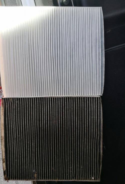

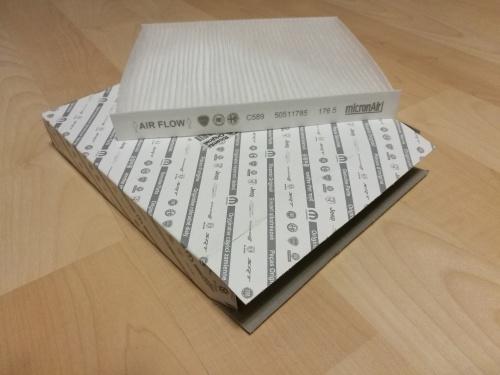

    Wymiana filtra kabinowego to łatwizna, jest lepiej niż w 147ce. Oryginalny filtr jest produkowany przez niemiecką firmę micronAir.
    Po roku filtr jest czarny. Po włączeniu klimatyzacji pojawiał się środek, użyłem pianki i na razie jest ok.
