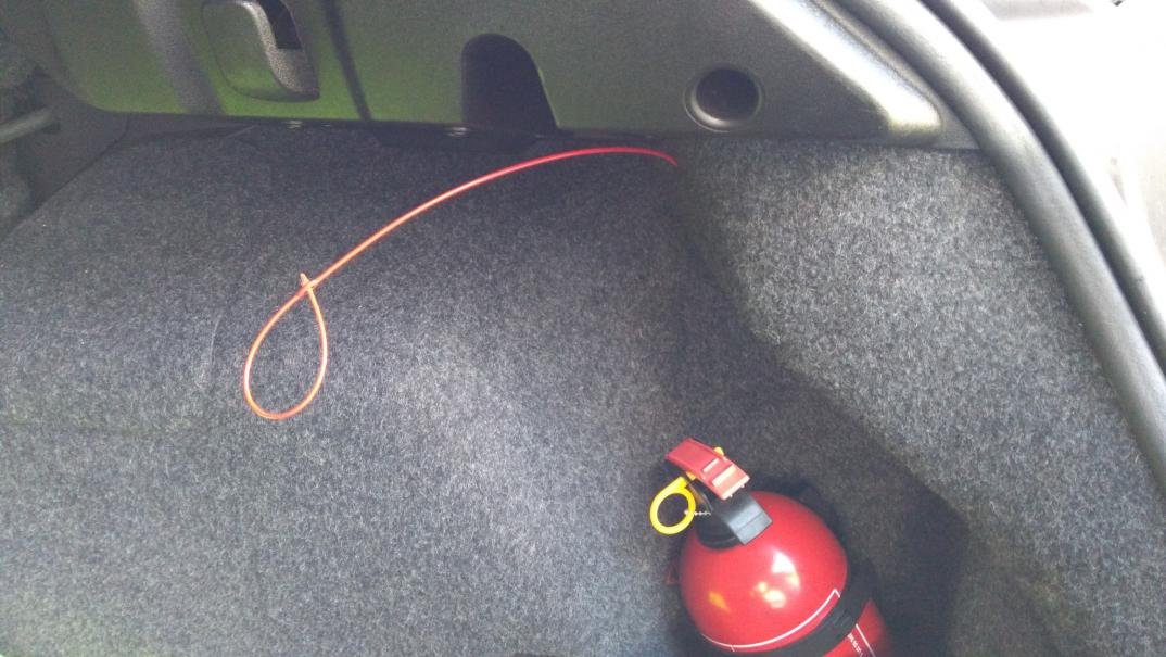

    a co z sznurkiem, czy jest on czerwony? mam wrażenie, że chyba ktoś go wcześniej zerwał lub wskoczył pod tapicerkę

    Tak sznurek jest czerwony jak na zdjęciu, tak samo walcze z zacinającą się klapką co tankowanie :/ w weekend spróbuje się tym zająć bo rzeczywiście denerwujące to jest.
