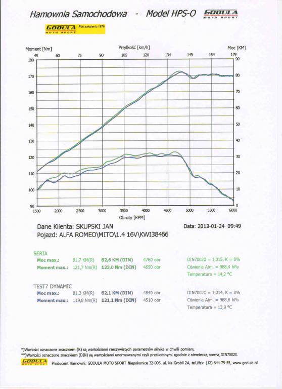

tylko stwierdził, że da się - wg filmy z linka - osiągnąć 105KM, ale obawiam się, że bez modyfikacji w układzie dolotu, samym softem będzie jednak raczej ciężko - chyba, że się trafi wyjątkowy egzemplarz
