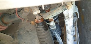

    Panowie pomóżciekapie z tulejki wachacza,dol tulejki mokry góra sucha,maglownica sucha,pod gumami sucho,gdyby cieklo w gumach bylby olej,nigdzie niewidac wycieku,siedzimy w kanale auto odpalone zero wycieku,tylko dół tulejki mokry ,nigdzie wiecej,poradzcie gdzie szukac jak ?czary?od gory patrzac nic,od dolu tylko dól tulejki

    Czy czasem nie kapie ci z dolnej tylnej tulejki? Jeśli tak to podobno jest to tuleja z poduszką olejową. Może z niej dlatego kapie?

    Dziękuję Ci bardzo.potwierdziles słowa mojego mechanika.jestem juz spokojniejszy.dzieki.szkoda ze kupiłem juz magiel

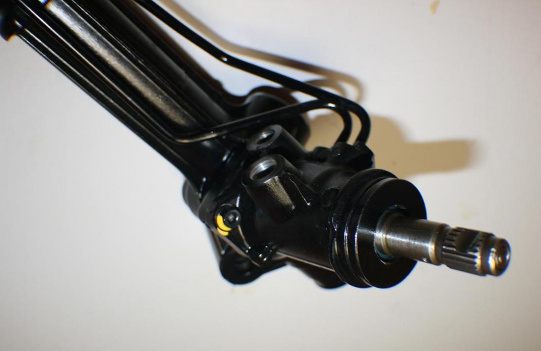

    Witam,Czy jest możliwość samodzielnej wymiany uszczelnienia w miejscu gdzie z magla wychodzi kolumna kierownicza ? Widoczne na foto No i czy da się dostać taką pojedynczą uszczelkę ?
Nazwa:	ALR159_2.jpg
Rozmiar:	50.6 KB

    Jak wyjąć magiel ??? odkrecone wsio, luzu dość sporo, jednak wałek co i idzie na kierownice uniemożliwia demontaż....
