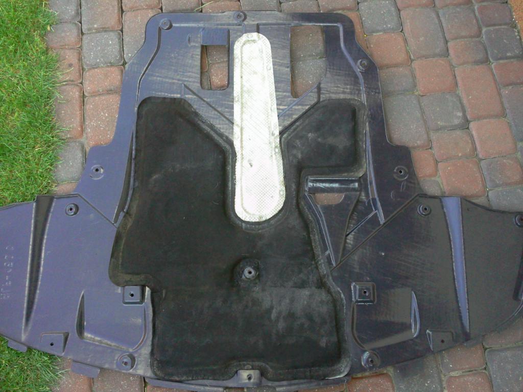

    Kupiłem tą samą co karmal, póki co podkleiłem wygłuszenie i zanitowałem środek z blaszki. Pobieżna przymiarka pod otwory wypadła ok, montaż w sobotę.

    Tak jak kupiłeś to montaż nie bardzo... Powinieneś wyciąć środek (to podłużne o innej niż całość fakturze) bo w tym miejscu jak założysz jest blisko wydech i nie wiem czy się nie może się przypalić. W oryginale w miejscu dziury (jak wytniesz) założona jest ryflowana blacha aluminiowa (gr. na oko jakieś 0,5 mm) przynitowana (10 szt) do obudowy. Ja jeszcze przykleiłem, bo mam z oryginału, wygłuszenie.

    Nie ma sprawy, jak wrócę do domu to zrobię fotkę, bo mam już wszytko przygotowane i tutaj wrzucę.

    Jak się nic nie dzieje, w sensie nie przypala, to ok. Ja przełożyłem wszystko ze starej obudowy i wygląda to tak:

    OK - nadkole weszło bez żadnego problemu - polecam
    Jeśli chodzi o osłonę.... no cóż - idealnie nie było. Dwóch otworów brakowało, oraz generalnie zbyt wąska była. Brakowało ok 1cm. Zamontowałem, ale mam nadzieję że szybko jej nie będę musiał ściągać i znów zakładać.

    Savak, nieźle Ci wyszło
