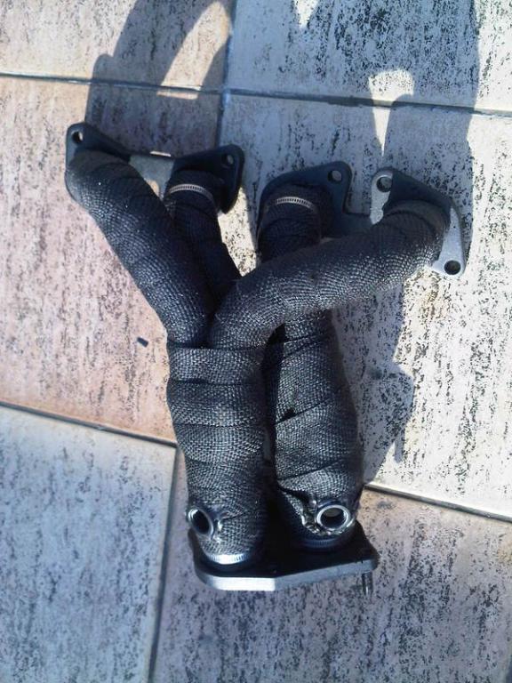

    Mogę się dopisać.. akurat jestem w trakcie modów w wydechu w moim TS..
    Jako pierwszy krok zakupiłem kolektor od 1.8 144konie więc 4-2-1 bez katów.. Jak wiedzą użytkownicy tego silnika rozkłada się on na dwie części.. tą część gdzie mamy 4 rurki troszkę musiałem poprawić, konkretnie dodać gniazda na sondy lambda.. Potem użyłem zestawu do izolacji firmy ThermoTec.. 1 krok malowanie farbą żaroodporną, 2 krok owijanie taśmą termoizolacyjną która ma w sobie włókno szklane, 3 krok ponowne malowanie już z taśmą.. W zestawie była taśma, farba pod kolor taśmy i opaski zaciskowe.. i instrukcja rzecz jasna która mówiła o takiej kolejności jak zrobiłem..
    Taśma z włóknem z tego zestawu ma dać to że po rozgrzaniu to włókno szklane ma się zasklepić i faktycznie izolować temperaturę.. Okażę się
    Efekt końcowy prezentuję się bardzo fajnie.. Słabe foto ale co trzeba to widać
Nazwa:	warszawa2011091100066.jpg
Rozmiar:	92.6 KB
    Teraz przede mną dopasowanie rury pod kolektorowej.. bo jak wiadomo jest to całkiem co innego niż w 1.6.. jak już dopasuje to ta sama operacja co z samym kolektorem czyli piaskowanie.. malowanie.. taśma i ponowne malowanie..
