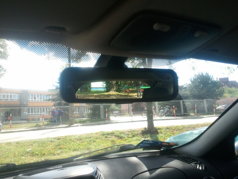

    Wrzuci ktoś fotke alfy 166?
    Bo jeśli tak wygląda to z wracam jej honor (za kaszalota)
    Z peugeota 407 w mojej 147
    >poniżej

    Ja mam ze 166
Nazwa:	fotochromatyczne.jpg
Rozmiar:	168.6 KB
    Ostatnio edytowane przez jaboleq ; 26-09-2014 o 19:06

    Git. Nawet masywne.
