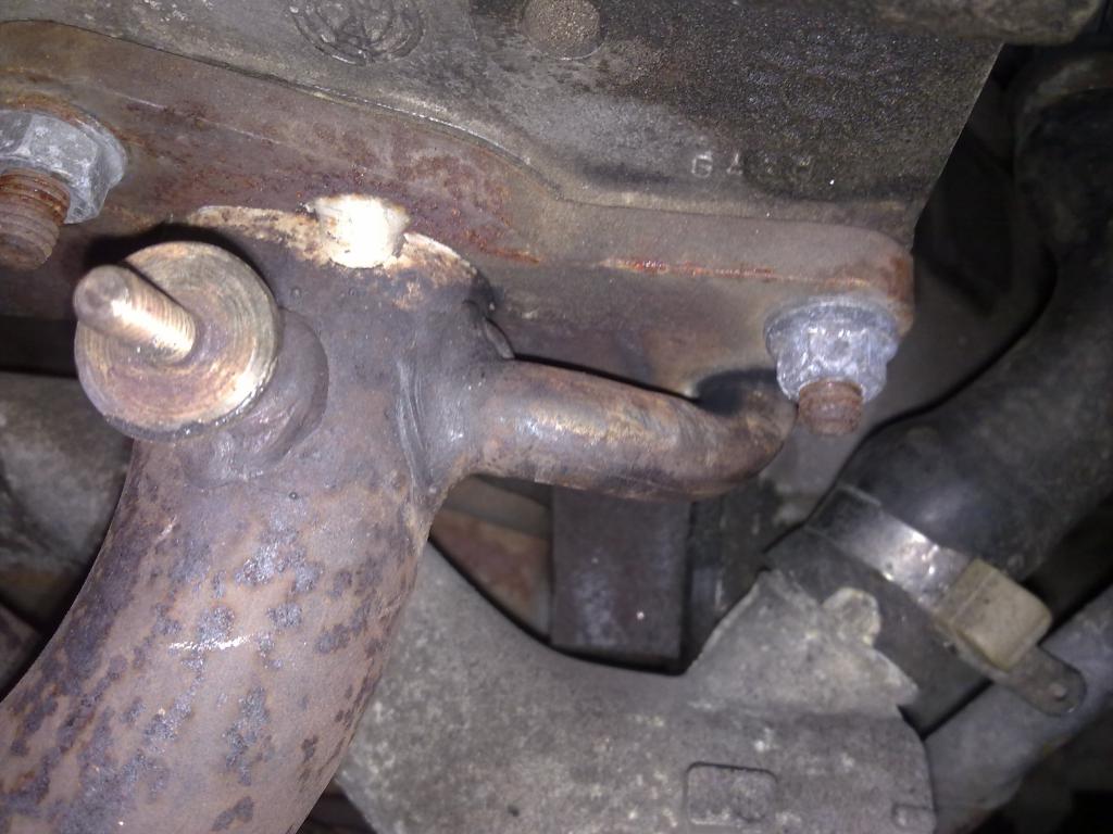

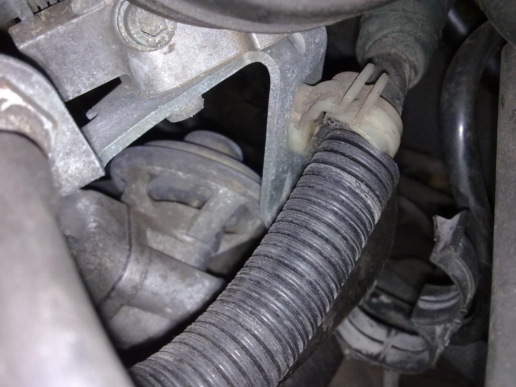

    [QUOTE=lesio146;847340]To w/g Ciebie jest EGR?Niby skąd spaliny idą do tego zaworu???Poza tym Twój nick to plagiat!Patrz forum ALFA LANCIA
    ---------- Post added at 15:46 ---------- Previous post was at 15:38 ----------
    Tak to jest EGR według mnie, a o tym że mój nick to plagiat to dowiaduje się od ciebie tak samo o forum ALFA LANCIA. Taki nick mi się spodobał i tak sobie ustawiłem bo był wolny, a jeżeli cię uraziłem tym to przepraszam. A tu są zdjęcia kolektora wydechowego i EGRa z 16V Kliknij obrazek, aby uzyskać większą wersję
Nazwa:	20120410038.jpg
Rozmiar:	93.9 KB
ID:	52599Kliknij obrazek, aby uzyskać większą wersję
Nazwa:	20120410039.jpg
Rozmiar:	100.0 KB

    U mnie to tak samo wygląda jak u kolegi Siwego.
