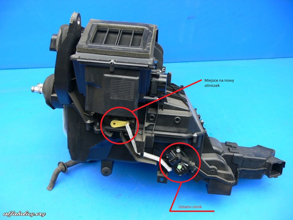

    Poniżej schemat kabelków:
    N115 - silniczek po stronie kierowcy
    N078 - nowy silniczek który wstawiamy
    H120 - tylny panel klimatyzacji

    Witam
    Nie jasny jest dla mnie tylko montaż tego silniczka, mogłby ktoś dokładniej to wyjaśnić. Słabo widać ze zdjęć co i jak.

    Musisz rozpiąć plastikowe ramię pomiędzy silniczkiem N115 a klapą do której następnie wkładasz silniczek N078. Silniczek przekręcasz na dwa wkręty.
