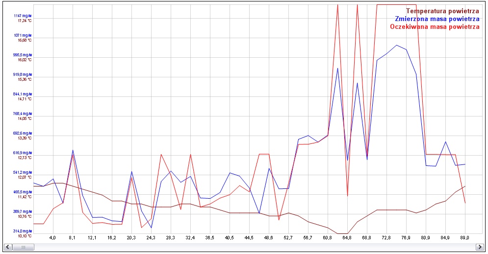

    Tez nie jestem pewny czy dawka paliwa jest zanizana i czy wogle po wymianie, ZROBIENIU DZIURY trzeba robić adaptacje.Dzisiaj alfa miala lepszy dzien jutro pewnie bedzie gorszy. Masa powietrza wzrosła do ponad 1000 Za godzinie nie moglem juz przekroczyc 800 . Po za tym odczyt temp byl zły (5 stopni na dworzu), ale nie ma co sie dziwic bo jest ona wyliczana na podstawie zmiany rezystacji
Nazwa:	Schowek02.jpg
Rozmiar:	113.5 KB
Rozmiar:	43.7 KB

    3) .... Komputer dawkuje paliwo w zaleznosci od tlenu podawanego przez przepływomierz. Czyli przy nie sprawnej przepływce nie ma prawa dymic poniewaz komp mysli ze jak dostaje mniej powietrza to musi dac rowniez mniej paliwa??? dobrze rozumiem.
    W benzyniaku ECU dobiera dawkę paliwa do ilości zasysanego powietrza - po to jest przepustnica. W dieslu ilość paliwa wtryśniętego zależy od wychylenia pedału przyspieszenia - tak naprawdę to przepływomierz nie jest do niczego potrzebny (z wyjatkiem ekologii i sprawdzenia poprawności działania układu wtryskowego) - dlatego często diesel z odpiętym przepływomierzem działa o wiele lepiej. Nie robi się żadnej adaptacji przepływomierza. Wykonywanie jakich kolwiek otworów to otwarcie drogi do zasysania zanieczyszczeń bezpośrednio na turbine, a to skończy się jeje zgonem....

    Cytat Napisał Maciek-156 Zobacz post
    u
    Czyli w dieslu jak przepływka jest nie sprawna to dochodzi do niespalenia czesci mieszanki.?? (poniewaz ecu podaje dawke paliwa niezaleznie od powietrza ktore dostaje )dobrze Cie zrozumiałem ..
