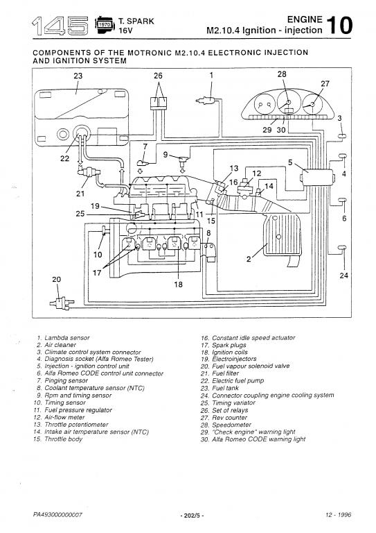

    A sugerowałem się tym schematem, gdzie zauważyłem, że pompa jest połączona z przekaźnikiem (22 i 26) :
Nazwa:	Schemat Motronic.jpg
Rozmiar:	67.3 KB

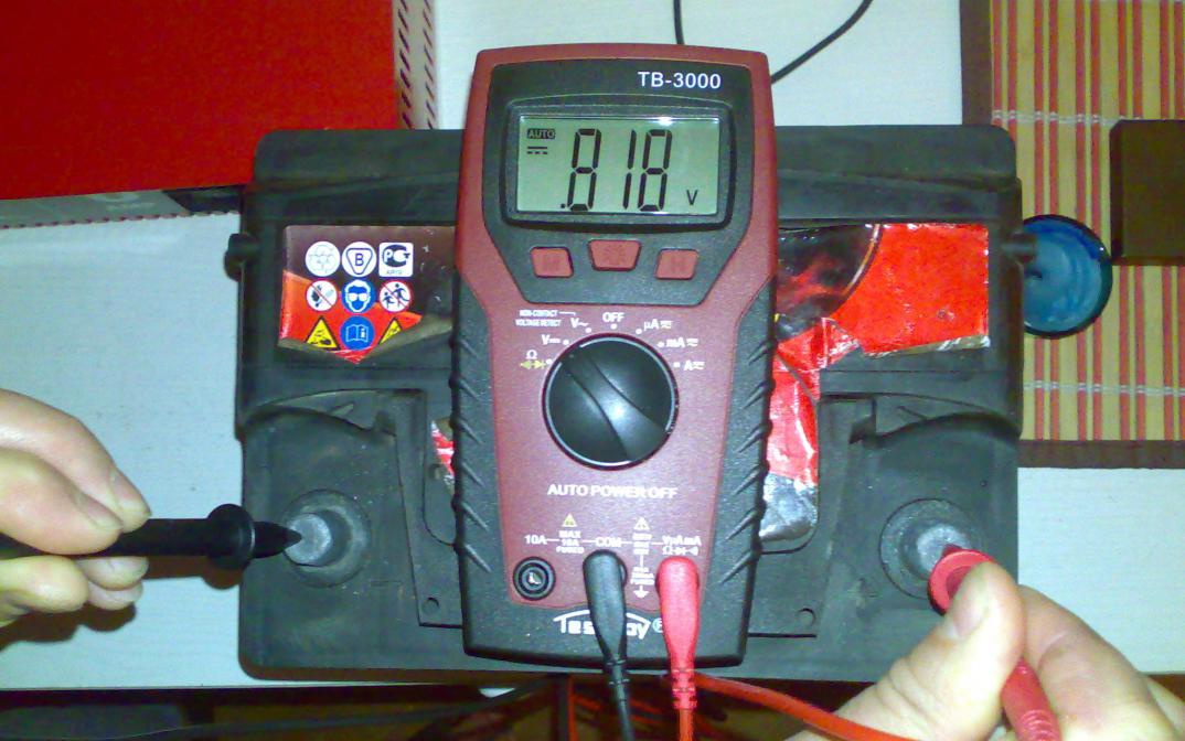

    Okazało się że to właśnie ten nowy przekaźnik narobił bałaganu, pobór prądu z tym przekaźnikiem to 800mA, zaś po jego wypięciu to 22mA. Bardzo dziwna sprawa, facet w sklepie dał mi przekaźnik zastępczy który niby miał te same parametry, pasował w gniazdo 5-pinowe także idealnie. Wypinając ten przekaźnik, a był on włożony w tym przednim (i jedynym jakie mam z przodu) gnieździe, przestawała działać pompa paliwa. Z tego co zdążyłem zauważyć, te trzy przekaźniki są takie same (patrząc na parametry) tak więc wyjąłem jeden z tych z lewej strony i wsadziłem do przodu. Ten który wyjąłem miał gniazdo 4-pinowe nie 5-pinowe jak ten z przodu. W miejsce tego 4-pinowego wsadziłem ten "zastępczy" i jak na tą chwilę pobór prądu nie wzrósł a silnik udało mi się uruchomić. Podczas pracy silnika sprawdziłem trwałość połączenia styków i zauważyłem że wystarczy lekkie musnięcie obudowy przekaźnika by ten "cyknął" kilkukrotnie na sekundę i w końcu rozłączył pompę... Wygląda na to że problem się rozwiąże jak wymienię gniazdo na nowe (albo to i ten przekaźnik jest zniszczony... )
