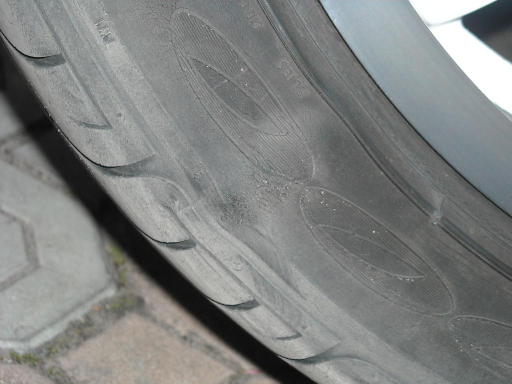

może da się to jakoś naprawić ?
To jest stara sparciała opona i zaczyna się rozlatywać ze starości, więc nic z tym nie zrobisz i niestety ta opona to śmieć. Poza tym jakiekolwiek boczne uszkodzenia w oponie z tego co wiem są raczej nienaprawialne.

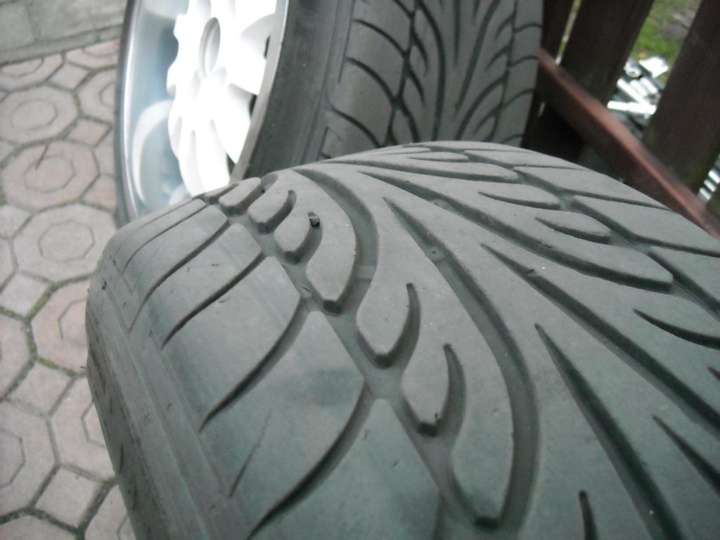

Dla 16" do 145 wejdą 215/40 i 205/45 pod warunkiem dobrania odpowiedniego Et dla felgi. Może wystąpić problem lekkiego przycierania na tyle pod obciążeniem. Było już o tym wiele razy na forum. Z którego roku ta opona i jakie ET mają twoje felgi?
Na pewno te felgi mają 7,5 cala? Bo wyglądają na szersze.
