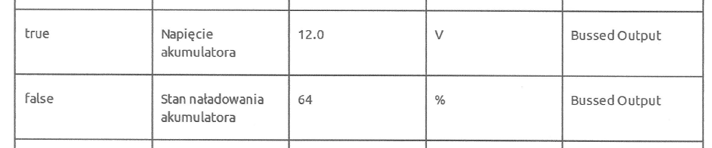

    12,2 V to był pomiar miernikiem na klemach,
    Test akumulatora też robili za kilka dni w ASO i tam wyszło 12,69 V. Na czym polega ten test? Bo tam jest coś o ładowaniu, czyli wychodzi na to, że najpierw go ładują, a potem mierzą parametry.
    Tyle, że tego samego dnia za kilka godzin zmierzyli parametry Witechem (samochód stał cały czas w ASO) i wyszło już 12V i stopień naładowania 64%. Tylko na którym module mierzy się stopień naładowania? Ja nigdzie nie znalazłem.
    Co do różnicy napięć to się nie upieram, może to normalne, ale praktyka nakazuje mi uważać, że jeżeli coś jest nietypowe, to jest podejrzane i czekając na wynik korespondencji pomiędzy prawnikami, może coś znajdę.

    Mierzyli urządzeniem diagnostycznym, więc chyba poprawnie. Zresztą już nie pierwszy raz.
    Mam nawet wydruk. Tyle, że po tym pomiarze rano, po południu wyszło 12V w Witechu (chyba, że tam jest niepoprawny pomiar).

    Teraz widzę test akumulatora…
    Cytat Napisał dobryalf Zobacz post
    Akumulator kwasowy - samochodowy w pełni naładowany i sprawny ma 12,75V nie zależnie od marki. To napięcie ma nawet gdy straci pojemność do 70%.
    No nie, bo akumulator ma zakres napięć roboczych… po prostu w eksploatacji rzadko osiąga 100%... A Wy macie jeszcze Vmax pulse, chyba… to jest ponad 100%? Ma to też swoje korzyści – wymiana eksploatacyjna, np.: co 3 lata, a nie co rok… I to jednak trochę zależy od marki i zastosowanego systemu kontroli ładowania w modelu...
    Cytat Napisał Roman35 Zobacz post
    Patrzę na to, co wrzucasz, to co badasz i musiałam napisać co napisałam, bo miałam za mało danych, a raczej nie przyszło mi do głowy, żeby porównywać napięcia na otwartym i zamkniętym obwodzie, chyba, że chodziłoby o wartość napięcia dla key-off. Ale też chyba bym sprawdzała na aku w obu warunkach.
