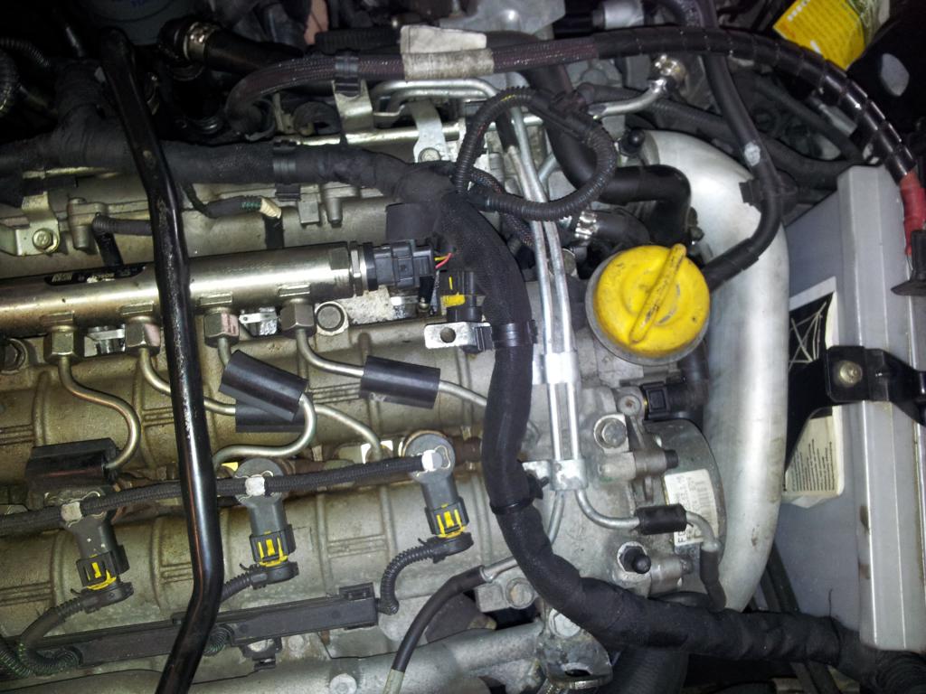

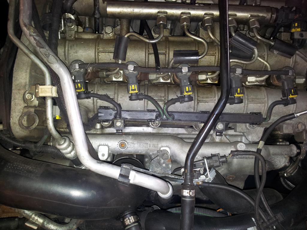

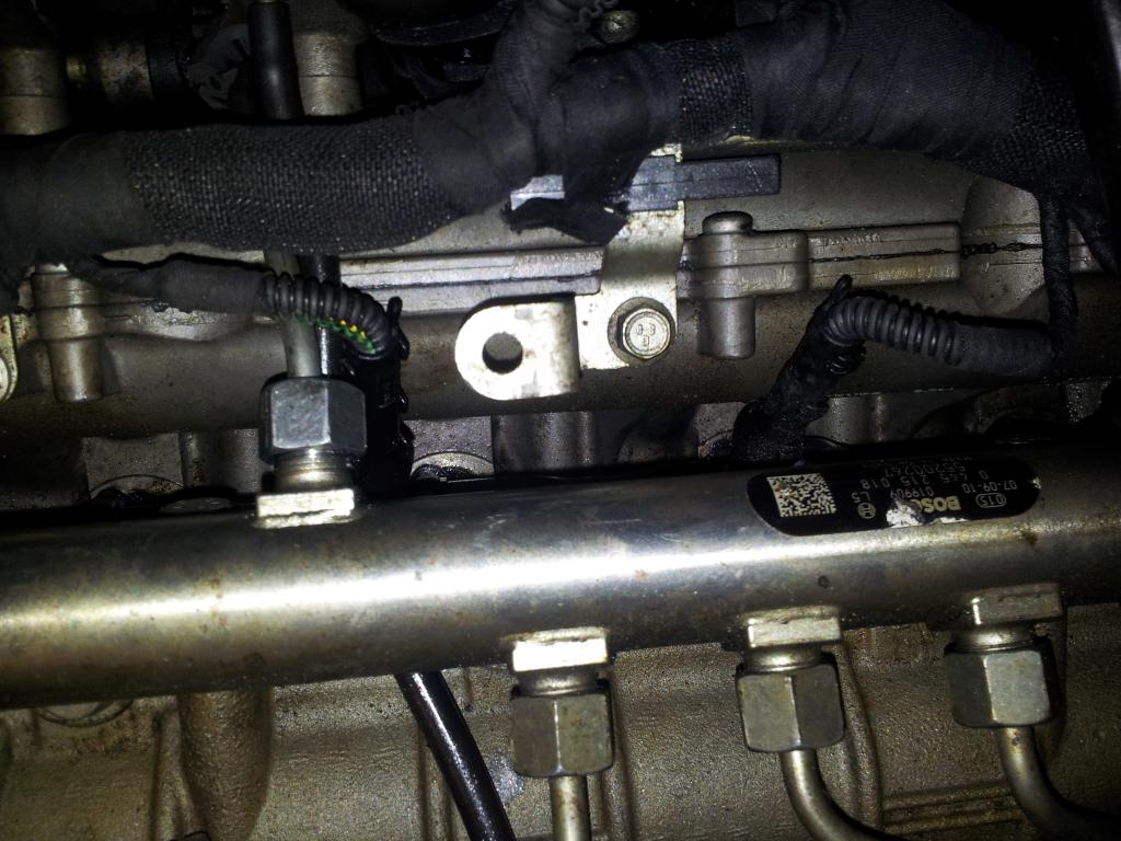

    Da się po zdjęciu ocenic czy z klapami coś się dzieje? nie wiem czy te zdjęcia są dobre ale wrzuce może coś powiedzą a jak nie to zrobię inne

    łatwiej by było coś powiedzieć na temat kolektora ssącego i tych klap gdybyś wstawił ich zdjęcie a nie całej reszty silnika Na 2. tam trochę widać ale tylko 1 klapkę, coś tam czarnego widać, może jakaś nieszczelność tam być, natomiast sterowane są chyba prawidłowo. Zrób zdjęcie tego co widać na zdjęciu drugim, ale tak żeby było widać całą szerokość kolektora

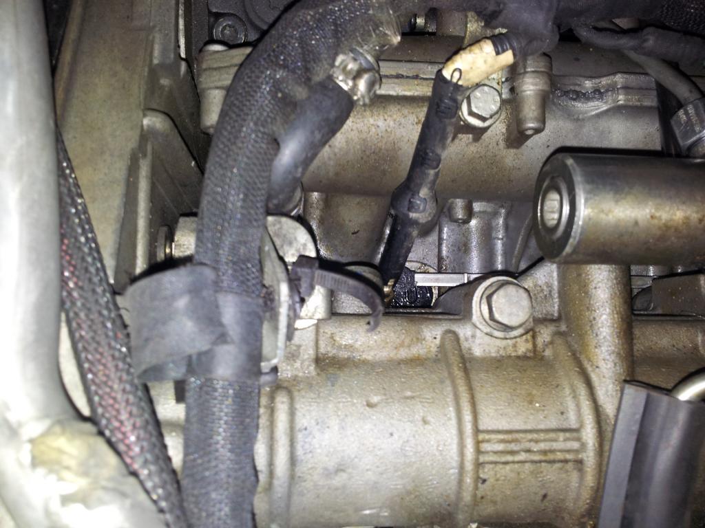

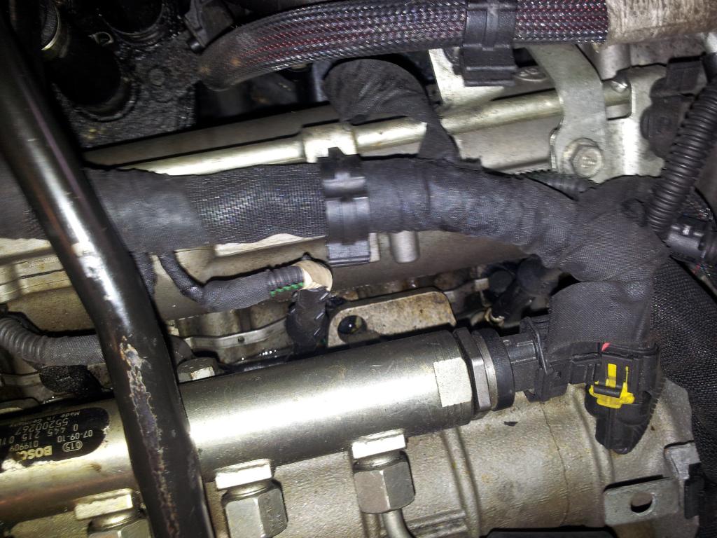

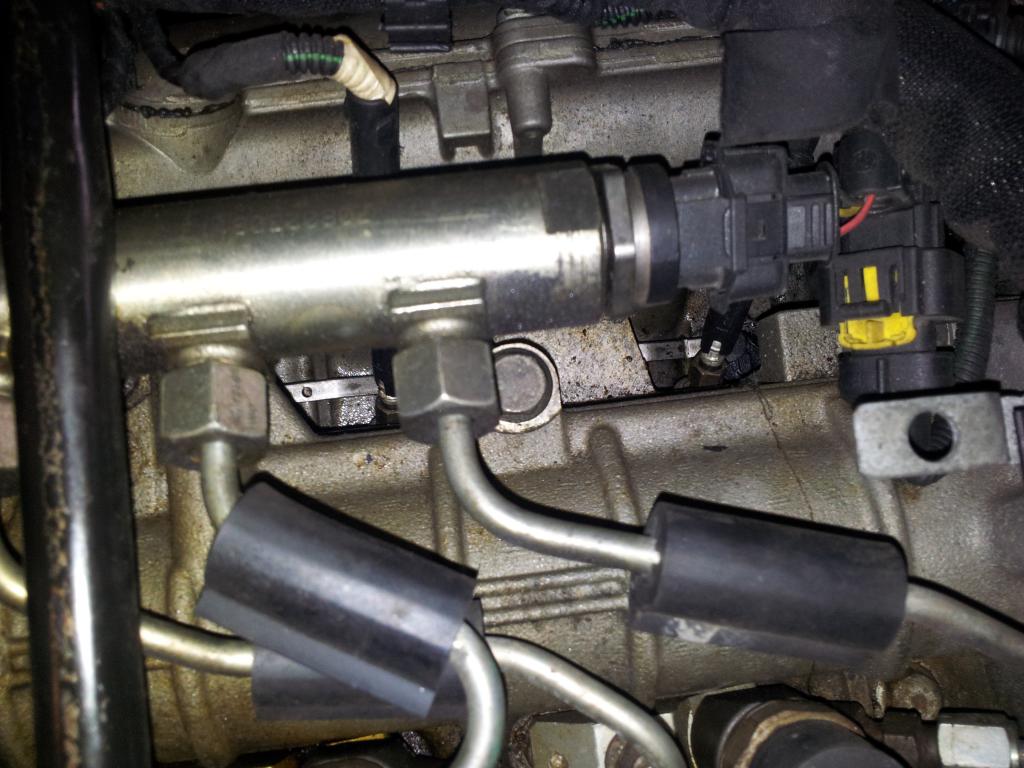

Nazwa:	20130928_120559.jpg

ID:	109739mam jeszcze takie .. samochod w serwisie z innym problemem(listwa wtryskowa/buczenie z tyłu samochodu) ale dopiero bede tam we wtorek. poprosze zeby ktorys z mechanikow cyknal troche fotek
