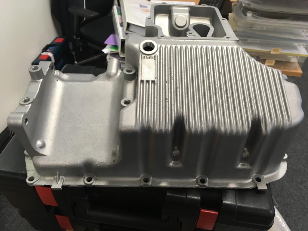

    Jaka ładna miska do Renault [MENTION=633]GrzesiekK.[/MENTION] gdzie to robiłeś?

    Cytat Napisał imtm Zobacz post
    https://www.facebook.com/Michna-szki...7650860988960/

    Użytkownik Rowerzysta Avatar imtm
    06 2015
    Alfa 147 1.6
    304
    Dzięki W Lublinie można wszystko zrobić.

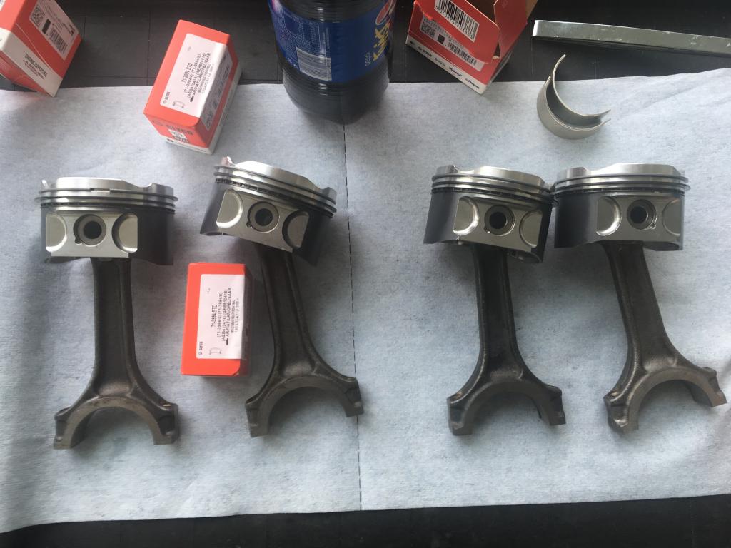

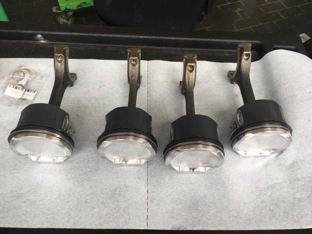

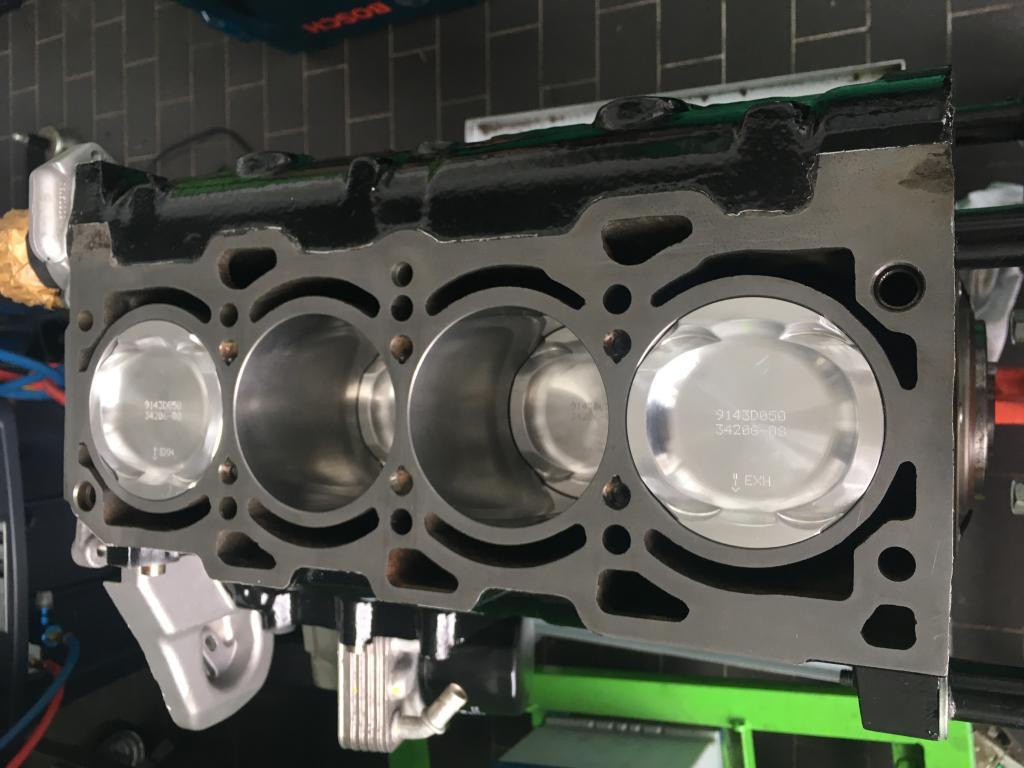

    Tłoki w bloku...Teraz pora na właściwą uszczelkę po głowicą.

  5. #295
    Moderator Znawca Avatar Teddy84
    12 2009
    Legnica
    156 2.0 Turbo/Giulietta 1.4TCT MY'16
    1,284
    Seryjne korby ???
  6. #296
    06 2015
    Alfa 147 1.6
    304
    Tak.

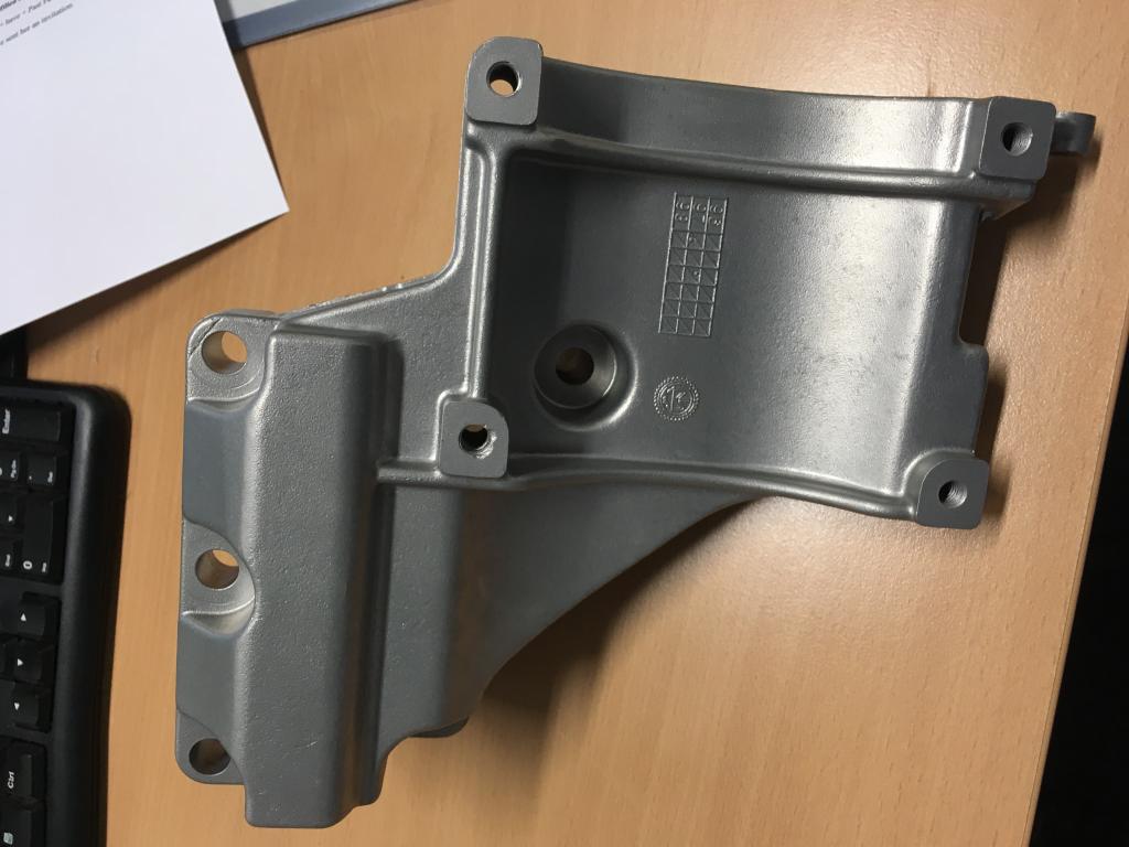

    [MENTION=633]GrzesiekK.[/MENTION] , faktycznie te szkiełkowanie wodne robi cuda. Miska była w fatalnym stanie a teraz jak nowa

  8. #298
    Użytkownik Pasjonat
    03 2008
    Lublin
    BMW E61 545i żony, E61 530xD do orania pola :)
    3,191
    No to jutro rano wiesz z czego wcinasz płatki na mleku

  9. #299
    06 2015
    Alfa 147 1.6
    304
    Koresponduję z Elringiem w sprawie uszczelki. Z racji budowy metalowej uszczelki do Alfy, odradzają wkładanie nierdzewki między dwie warstwy - nie zadziała stoper który jest w dolnej części i może ją wydmuchać. Czekam na info za ile mi zrobią uszczelkę. Jak cyfra będzie z kosmosu to 2x uszczelka metalowa i przekładka....
  10. #300
    Użytkownik Pasjonat
    03 2008
    Lublin
    3,191
    To że odradzają to mnie nie dziwi, nie w ich interesie takie praktyki Dolna część ma zawiniętą wargę wokół cylindra i tyle, z nierdzewką działa tylko prysnąć Loctite i dać dobre szpile a nie plastelinowe śruby Układ dwie pełne uszczelki i przekładka to już wogóle na miękko przyjmie Twoje zabawy.
