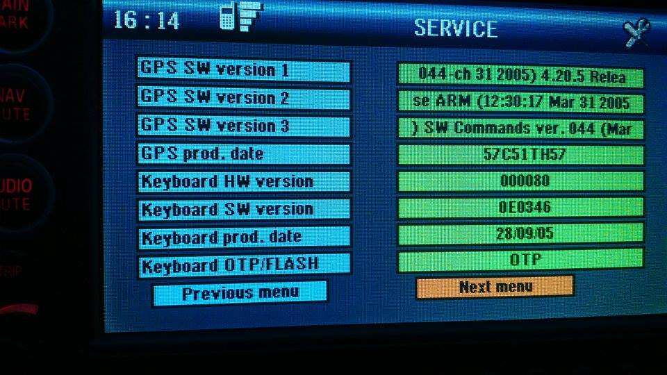

    Odepnij wszystko od nawigacji na co najmniej 1 min, jeśli nie wróci do normalnego stanu w pierwszej kolejności sprawdź antenę gps, następnie jakość nagranych płyt.

    Ewidentnie to brak odbioru sygnału z satelit. Strzałka się kręci, bo prócz satelit auto bierze dane z czujników obrotu kół i innych od esp, itd.

    Jak odepne radio od zasilania to nie bedzie chcialo odemnie jakiegos kodu? Mam nadzieje ze to wypiety kabel z nawigacji. Ale jak nie sprawdze nie bede wiedzial. Takie informacje mam w ustawieniach serwisowych moze komus to wiecej podpowie
