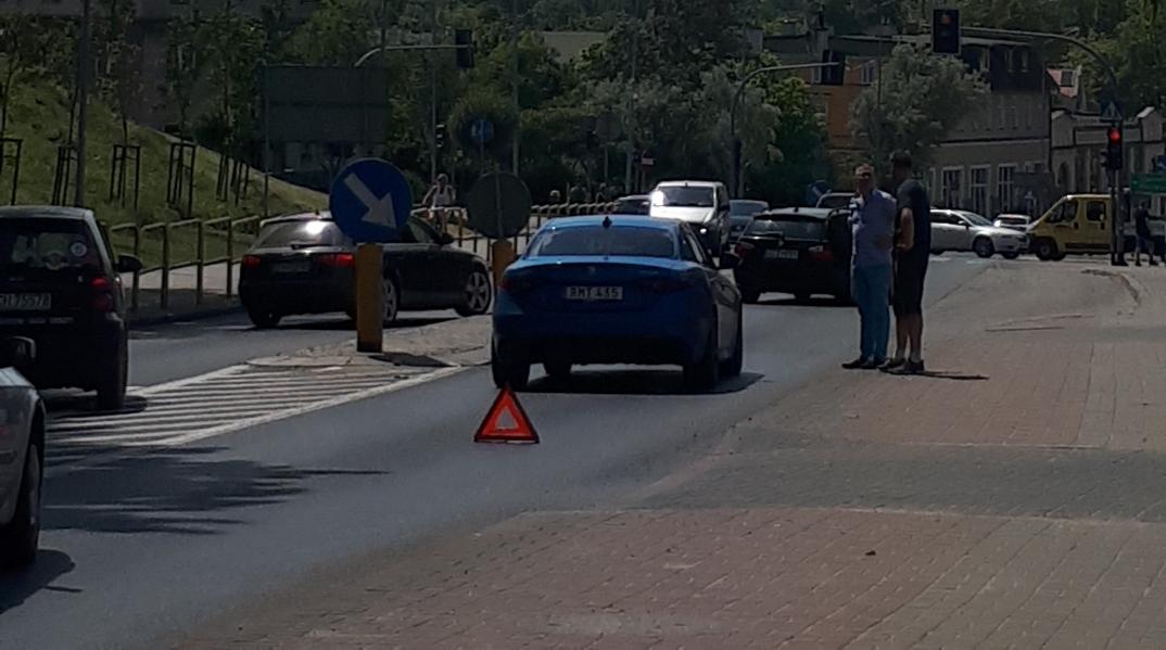

    A tak wyglądało blokowanie ulicy Gdańskiej w Chojnicach przez zbuntowaną Julię. W oczekiwaniu na lawetę. Teraz jak jadę, to patrzę ciąglę na pobocza, czy nadają się do zjechania na nie bez szkód dla auta i postronnych osób

    Komentarzy nie słyszałem, ale gesty widziałem Pomógł mi przechodzień, uświadomił, że trzeba zdjąć klemę. Zanim przyjechała laweta auto się zresetowało i wjechało na lawetę samodzielnie. Czekając dowiedziałem się jak się odblokowuje skrzynię biegów. Trzeba wejść pod auto, wkręcić w gwint długi wkręt. Teraz mam w podłokietniku wkręt i kluczyk. W bagażniku linę holowniczą. Alfista musi być zawsze gotowy
