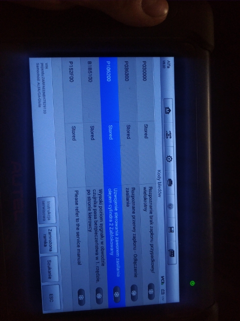

Aktualizacja z dzisiaj. Znów zobaczyłem błędy. Od razu telefon do ASO i jadę. Nie mogłem zgasić silnika, bo nic z odczytywania błędów by nie było. W ASO wpięli komputer i od razu było widać, co jest nie tak: uszkodzony czujnik prędkości koła (prawy przód).
Zostawiłem Giulię, wziąłem auto zastępcze, a ASO działa - będą wymieniać tę część. Dam znać po wszystkim![]()
