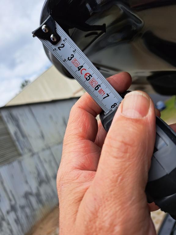

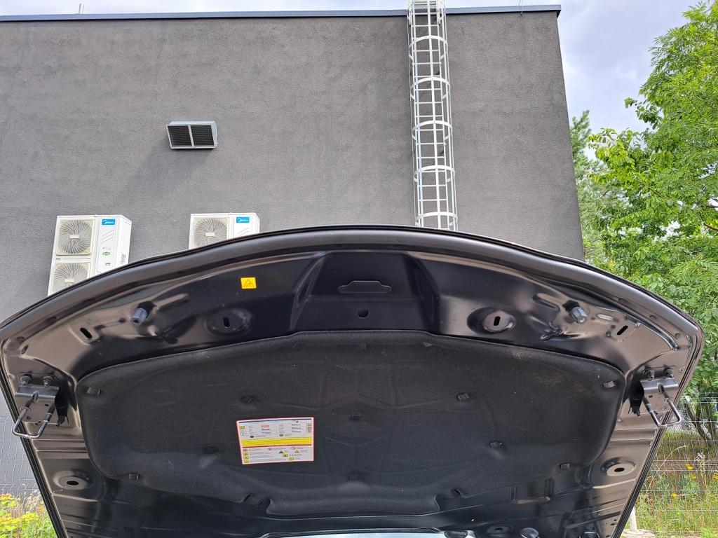

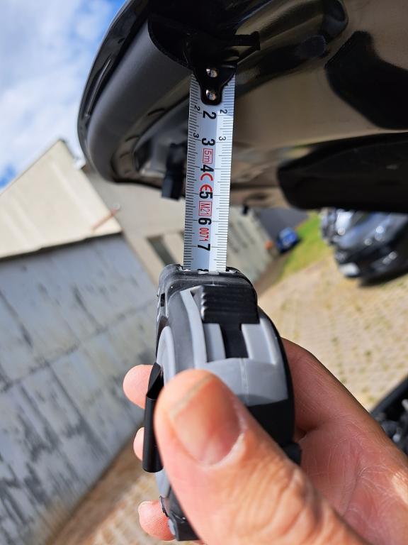

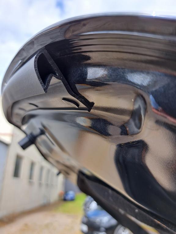

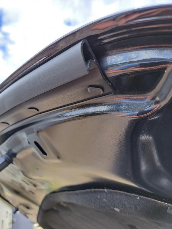

    Cytat Napisał netzmark Zobacz post
    [MENTION=1850]prezes-tk[/MENTION],
    Pisałeś w zamkniętym wątku z szybkimi poradami, że masz u siebie uszczelkę pokrywy silnika, tą którą później AR usunęło.
    Zmierzyłbyś w wolnej chwili i podał mi wymiary samej tej części uszczelniającej, tej nazwijmy ją umownie rurki?
    Z góry dzięki :-).
    Uszczelka ma 134,5 cm długości, przekrój "rurki" to ok. 2 cm, nie jest symetrycznie okrągła, może na fotkach coś zobaczysz. Niestety, nie są to foty artystyczne, zabrakło mi rąk. Sorry, że z opóźnieniem ale byłem trochę na wyjeździe. Foty poniżej.
