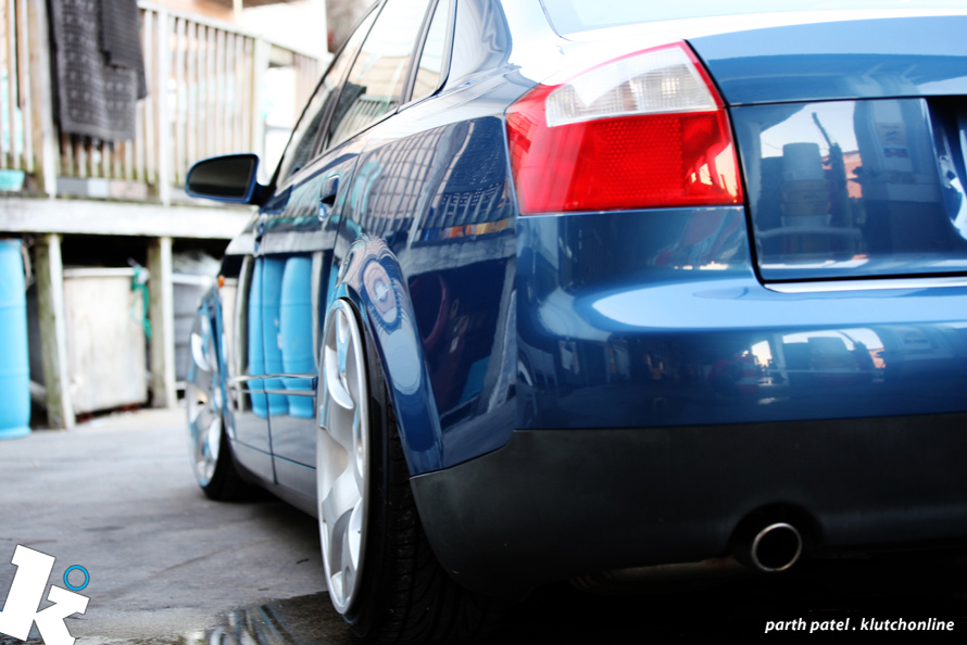

    Tu macie przykład jak można upchać szeroką fele w auto i jak to fachowo "ponaciągać" . Kliknij obrazek, aby uzyskać większą wersję
Nazwa:	Audi A4.jpg
Rozmiar:	239.6 KB
ID:	111360 . Przy odrobinie pracy tj . wyciągnięciu z Alfy plastikowego nadkola oraz zrolowaniu rantu błotnika taki efekt jest na bank do uzyskania . Każde auto ma ranty błotników i nawet w tym Audi pewno gość podginał je . Ja do mojego Golfa na lato będę zakładał felgi 14/15 " na 8/9" przy ET 15-27 i też będe musiał podpiłować nakłądki Karmana bo się nawet z naciągiem typu 185/45/14 czy 15 zle to będzie schodziło .

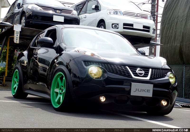

    Juke nie powala urokiem ale też może w miarę wyglądać
Nazwa:	2.jpg
Rozmiar:	314.1 KB

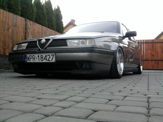

    No i kozacka 155 na airridzie i felunku godnymKliknij obrazek, aby uzyskać większą wersję
Nazwa:	155 airride.jpg
Rozmiar:	26.3 KB
