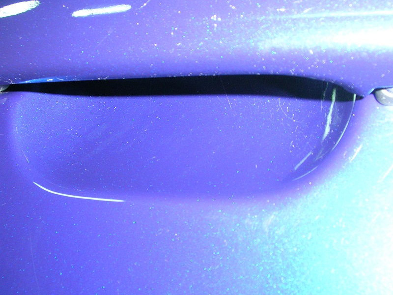

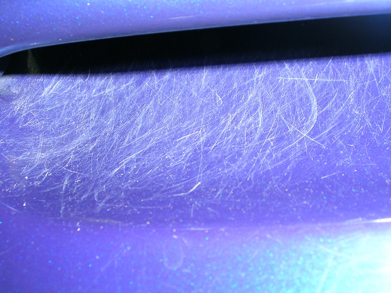

    Ja mam odmienne zdanie. Poniżej wnęka którą robiłem ręcznie UC.
Nazwa:	14.jpg
Rozmiar:	208.0 KB
ID:	190009Kliknij obrazek, aby uzyskać większą wersję
Nazwa:	15.jpg
Rozmiar:	169.0 KB
  5. #3085
    04 2009
    Rzeszów
    4,480
    No, jest efekt bez dwóch zdań.
    A jak długo ręczne działanie na tym fragmencie trwało ?
    Mnie trochę rozczarowało jak wyżej wspomniałem na dużych powierzchniach, choć ciut odświeża, ale aż tak to nie miałem po UC efektu na pewno!
    Te miejsca właśnie (za klamkami) od lat wspomianym turtlem obrabiam, ot co jakiś czas na bawełnianą szmatkę, dość szybko, mało zabawy, tubkę mam od chyba 5 czy 6 lat jeszcze . No z ciekawości po zimie tak miejscowo i UC spróbuję.

    Nie pamietam ale pewnie cos kolo pol godziny. Jak by nie liczyl na same wneki pod klamkami zeszko tyle czasu co lakiernikowi na polerkę hatchbacka
    Teraz wspomagam sie w takich miejscach stozkiem gabkowym.
    A wracajac do UC to pad robi swoje. Podobne efekty uzyskasz pasta mocno scierna.

    UC nie maskuje.To co widzisz na zdjęciu jest już po wymyciu izopropylem. UC usuwa rysy. Pasty polerskie nie maja za zadanie maskowac defektów tylko je usuwać, choć w jakimś stopniu gdy nie są wymyte tez potrafią zakryć rysy. To o czym napisałeś. Tempo trzyma Ci się do pierwszego mycia. Czyli do momentu gdy je zmyjesz. Jak robi się korekty to wymywa się pozostałości past odtłuszczaczami aby być pewnym, że rysy i hologramy są usunięte a nie zakryte. Po polerce u "pana Janka" jak klient odbiera auto to też mu się podoba dopóki auta nie umyje.
    Od zabezpieczania to są woski, powłoki itp.
    No to trochę długo, tym turtlem przykładowym znacznie, znacznie szybciej te wnęki robiłem.
