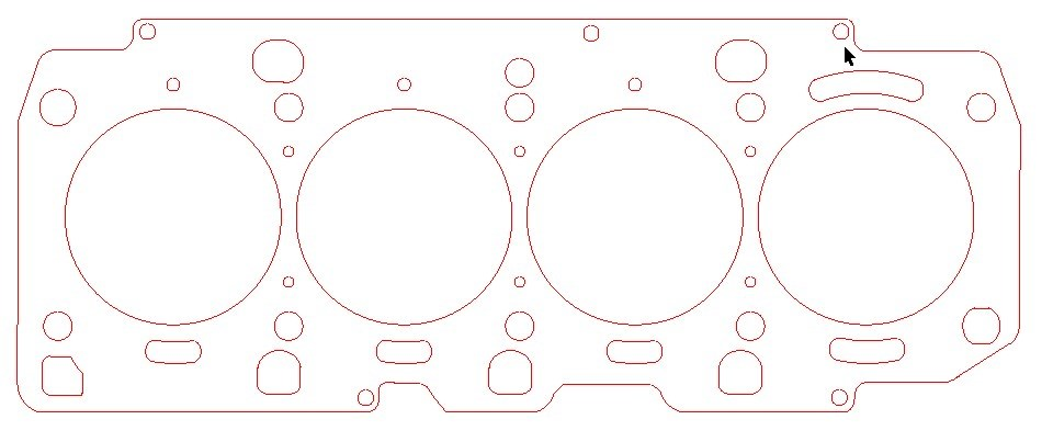

    Tłoki Wossnera z CR8.5:1 są tylko do silników CF2 i mają odległość osi sworznia od denka 32mm. Tłoki z CF3 mają 31.5mm. Czyli mamy taką sytuację że tłok wystaje z bloku 0.55mm więc założenie uszczelki metalowej z CF3 o grubości 0.50mm nie wchodzi w grę a szmacianej nie wierzę choć byłaby idealna - ma 1.65mm.
    Zostają więc warianty: dorobienie uszczelki MLS (czekam na ile to wyceni Elring), lub dwie uszczelki plus nierdzewka między nie, lub uszczelka z przekładką z nierdzewki.

    Dla zainteresowanych dorobieniem uszczelki w Elring. Elring może zrobić uszczelkę ale niezbyt dobrze to wychodzi finansowo. Cena za sztukę to 375 EU netto i minimalne zamówienie 3 sztuki. Czyli musiałbym zapłacić za taką zabawę prawie 6000PLN
    Krótko mówiąc, będzie przekładka z nierdzewki 0.8mm. Wyjdzie trochę taniej.

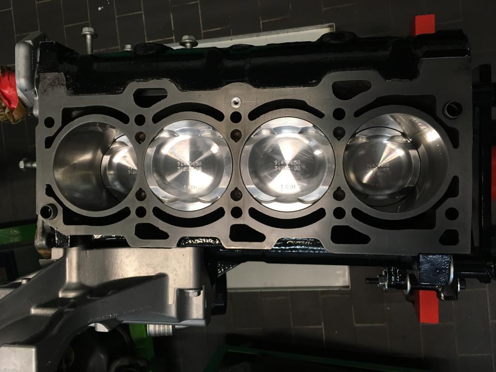

    Głowica na miejscu. Teraz muszę jakoś dopasować turbo i zrobić w misce otwór na spływ oleju. Mam nadzieję że szybko tłoków znowu nie zobaczę
