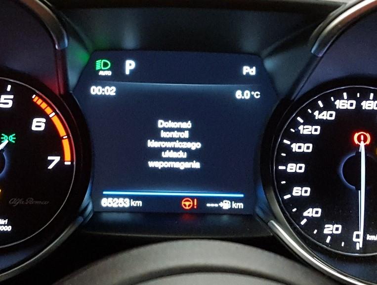

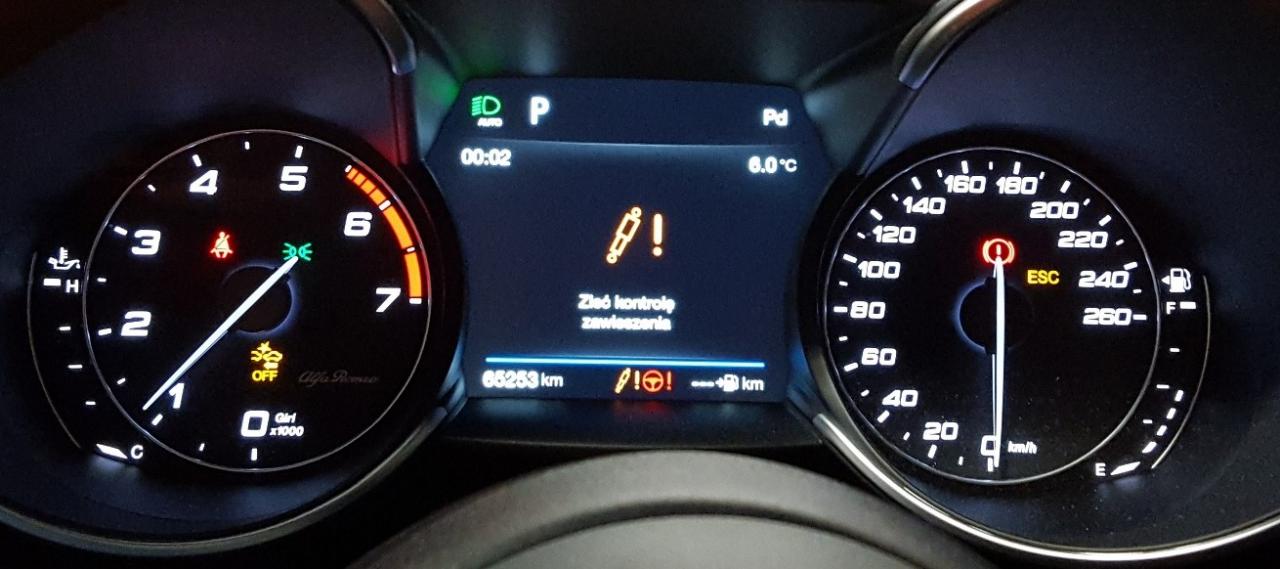

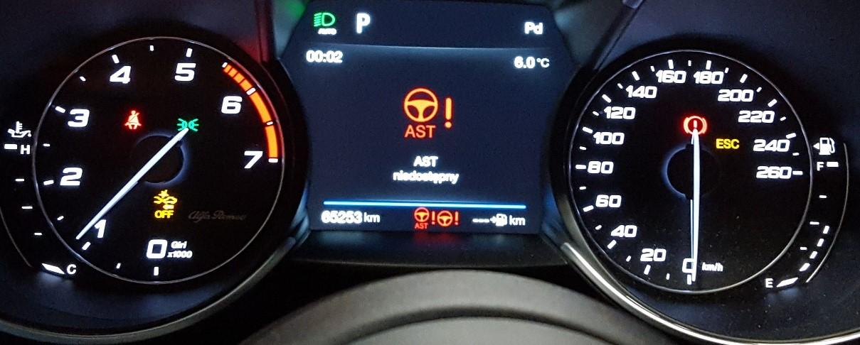

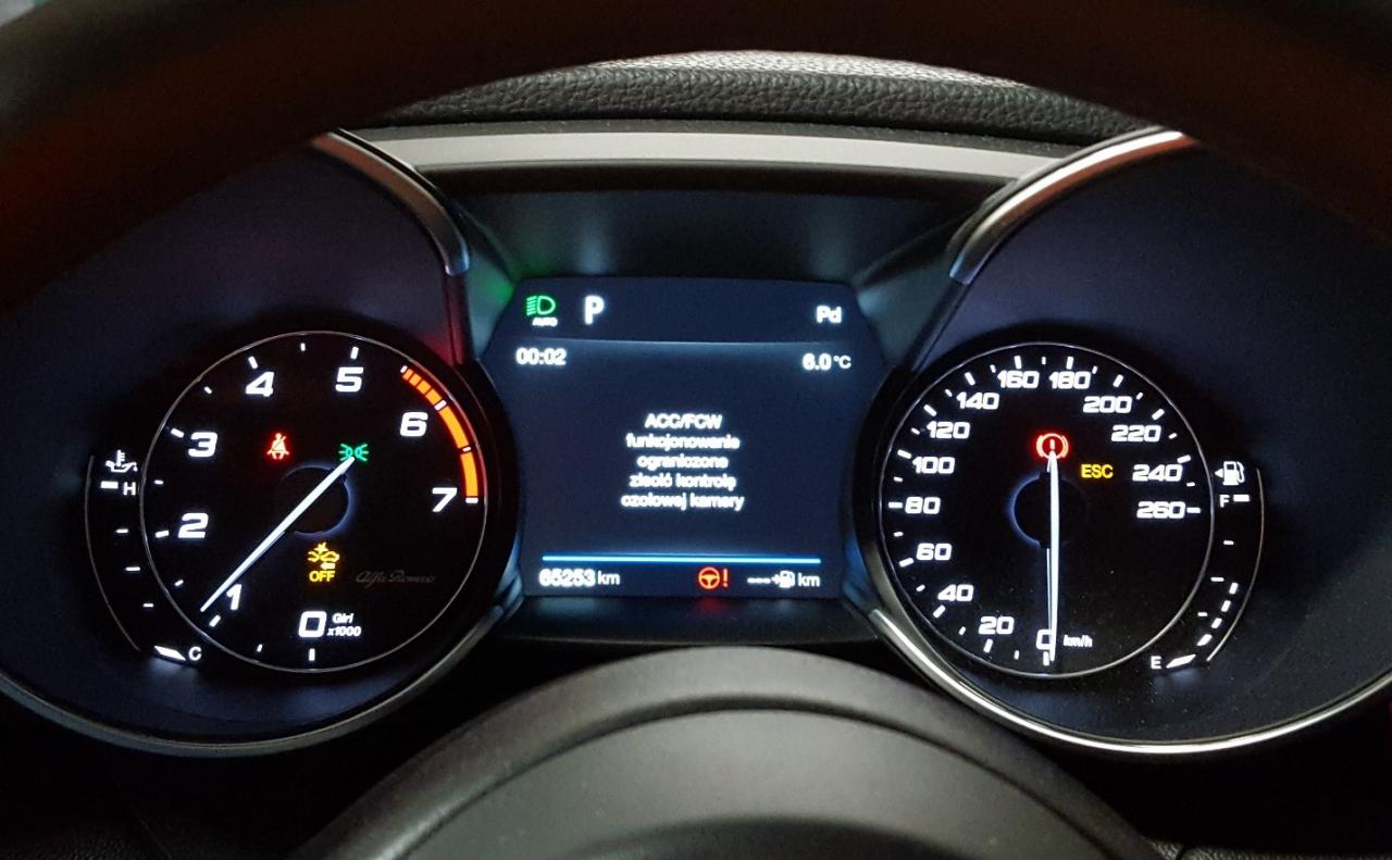

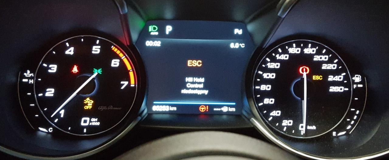

    Raczej z garażu już nie wyjadę. Rano nie było kamery cofania, radio nie grało, ekran czarny. Wracając z roboty zauważyłem, że licznik przebiegu miga. Zdjąłem klemę i po paru godzinach podłączyłem ponownie. Jest tak, że wyświetla kilka błędów. Lusterka po uruchomieniu silnika się nie otworzyły, silnik chodzi niezbyt równo, ale może dlatego, że zimny. Jest to samo, co było latem i skończyło się lawetą. Miałem sprzedać, ale nie jest to najlepszy czas na kupowanie nowego dla mnie, więc jeździłem z duszą na ramieniu. Wtedy nic nie znaleźli i przez kilka miesięcy było spokojnie. Jest coś co mogę zrobić bez wożenia auta lawetą do serwisu? Mam 120 kilometrów do warsztatu AR.

    Naładuj aku, miałem podobne ceregiele, facet w serwisie mi powiedział, ze przed sezonem zimowym warto podladowac aku, kupiłem ładowarkę i naładowałem go. Odpala bez zarzutu i problem z wyłączaniem sie funkcji zniknął bezpowrotnie. Problem byl jesienią 2021.

    Dzięki, już ładuję. Zobaczymy rano. Jeżdżę mało, krótkie trasy, z grzaniem zadka i kierownicy, ale bez S&S. Może to jest tylko aku? Oby! Aku ma ponad 5 lat. Może powoli czas na niego?

    Ja mam auto z 2018, rejestracja 2019 w 2021 przestal trzymac, masz farta ze tak dlugo dzialal bez usterek;-)
    Trzymam kciuki żeby pomogło.
