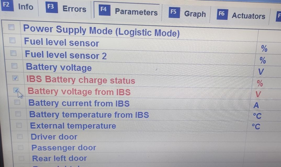

    Jak sprawdzić poziom naładowania akumulatora w MES
    Mi się w body wyświetla tak.

  5. #3155
    Użytkownik Pasjonat
    02 2014
    RZ
    Stelvio 2018 Sport TI
    3,569
    przestaw se na j polski
  6. #3156
    12 2021
    Stelvio
    86
    A jak to może pomóc?
    Jest lepsze miejsce do sprawdzenia niż 'Body Computer Marelli'?
  7. #3157
    Użytkownik Pasjonat
    02 2014
    RZ
    3,569
    sterownik silnika/ parametry/ i masz 2 pozycje od góry najpierw masz napiecie a nr dwa - poziom naładowania aku ibs
