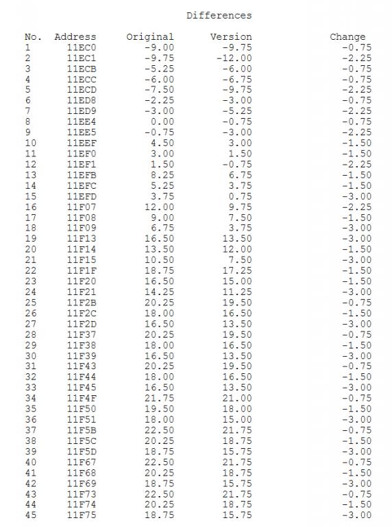

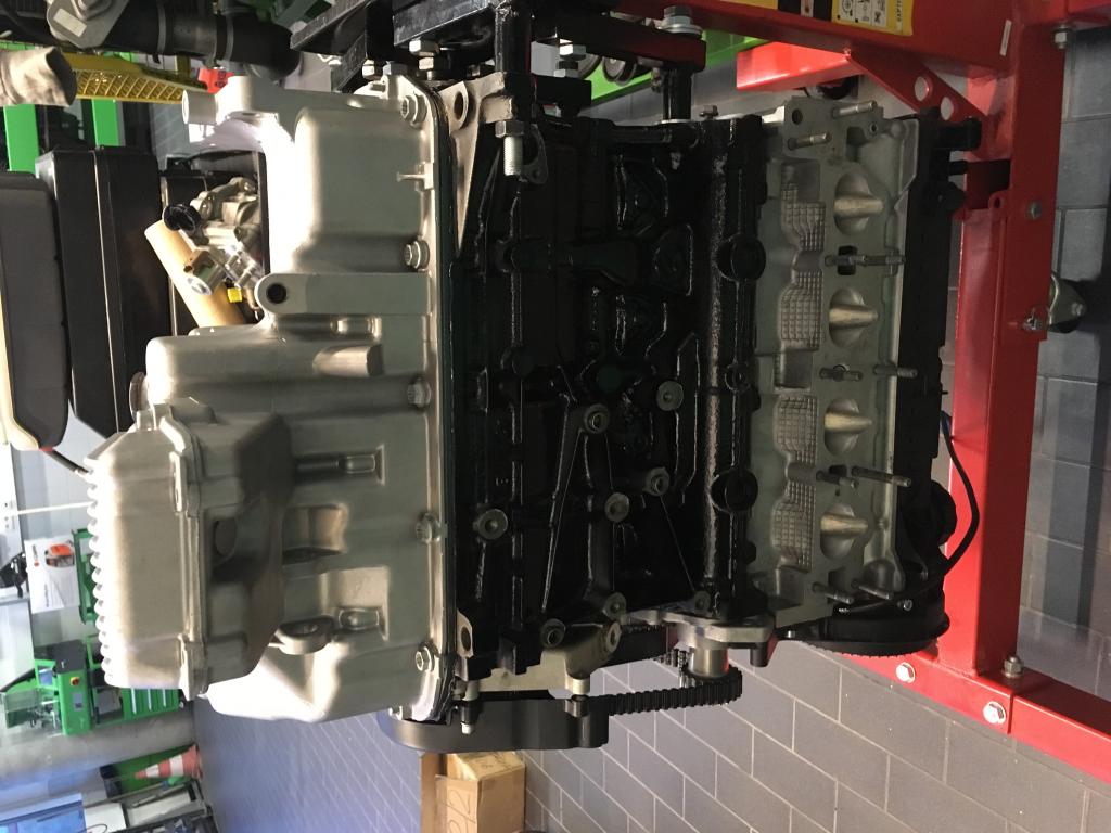

    Z racji odprężenia silnika prawdopodobnie będę mógł startować z oryginalnych map zapłonu - w 1.6 przy najwyższym obciążeniu trzeba było cofnąć zapłon o 3 stopnie żeby nie stukał. Z resztą teraz strojenie będzie przyjemnością. Nie będę już musiał kopać w sterowniku gdzie co jest
Nazwa:	Przechwytywanie.jpg
Rozmiar:	64.7 KB
    W ME7.3 nie ma jako takiej mapy paliwa.http://br.bosch-automotive.com/en/in...onic_me_1.html
    Na MAP nie będę przerabiał skoro wystarczy założyć większy MAF. Gdybym robił to na standalone to może bym się skusił ale z racji oryginalnego ECU nie chce mi się kombinować. Jak działa to po co ruszać. Poza tym nowy MAF czeka w pudełku.

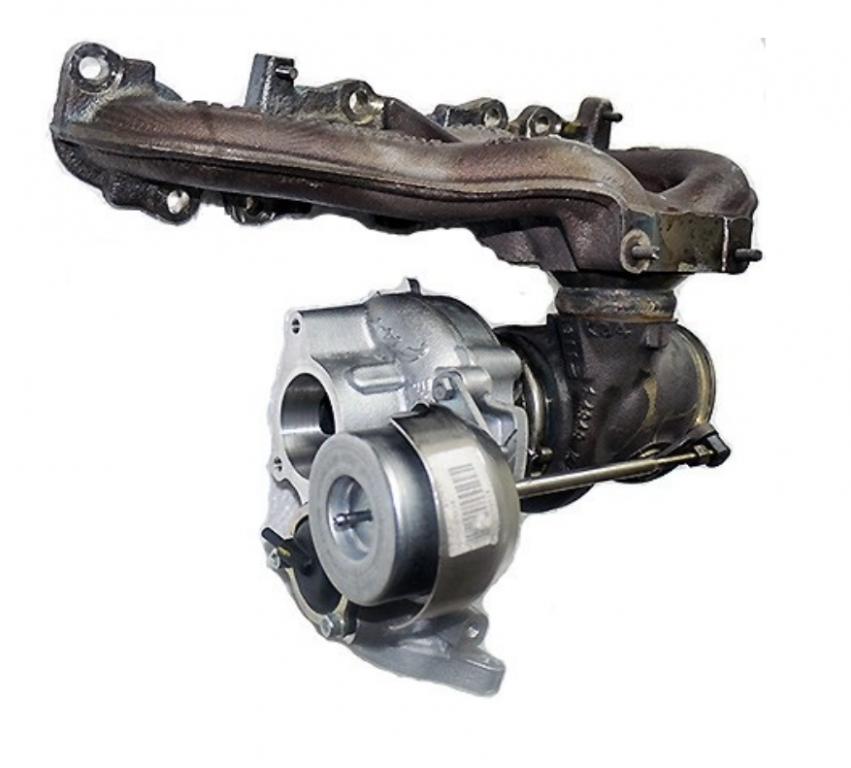

    A teraz zagadka. Co dziwnego widzicie w turbo do 4C?
Nazwa:	4c.jpg
Rozmiar:	50.8 KB
  2. #312
    Użytkownik Romeo
    05 2012
    brak
    1,301
    Tam nie ma nic dziwnego, od dawna takie wkładają choć nie widzę tam czujnika obrotów, z ciekawostek takowy zastosowali bodaj w którymś 3.0 tdi - a w sofcie założyli limiter i nie dało rady więcej dmuchnąć, ciachał boost z powodu przekroczenia obrotów koła kompresji

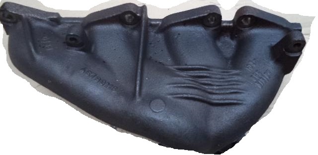

    To teraz widok z góry
Nazwa:	kol 1cpg.jpg
Rozmiar:	50.9 KB
  4. #314
    Moderator Znawca Avatar Teddy84
    12 2009
    Legnica
    156 2.0 Turbo/Giulietta 1.4TCT MY'16
    1,284
    Kolektor z Jtd
    Wysłane z mojego Lenovo A6020a40 przy użyciu Tapatalka
  5. #315
    Użytkownik Rowerzysta Avatar imtm
    06 2015
    Alfa 147 1.6
    304
    Cytat Napisał Teddy84 Zobacz post
    Kolektor z Jtd
    BRAWO
    Jest pewna różnica: wylot z 4 cylindra jest nieco dłuższy niż w dieslu i kanały schodzą się nieco bliżej 3 cylindra.

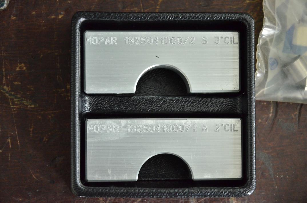

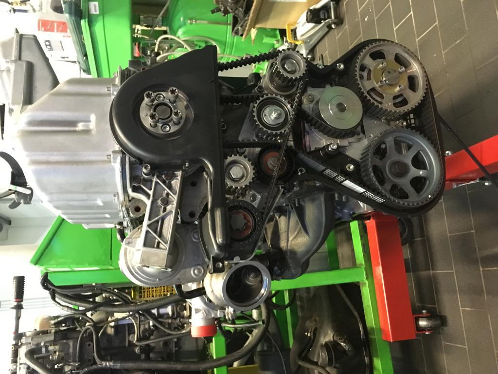

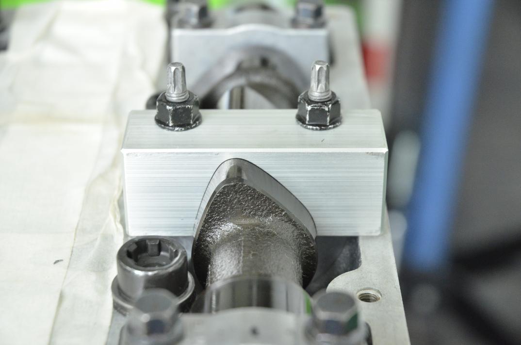

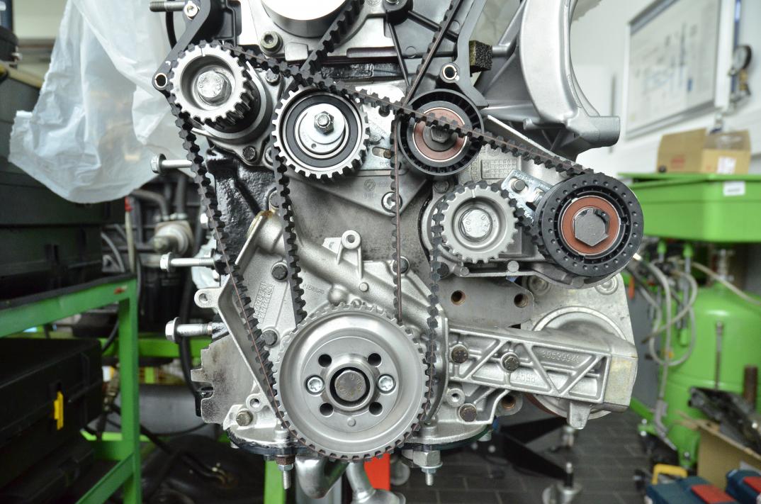

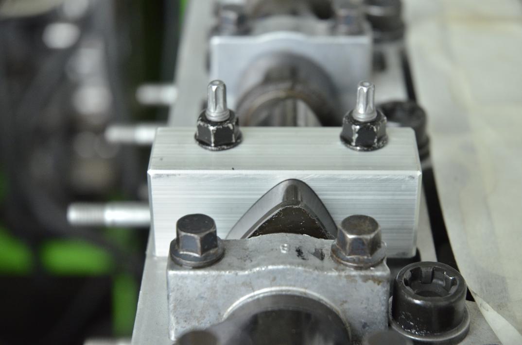

    Przy składaniu rozrządu, wyszło że nie odróżniam koloru turkusowego od niebieskiego tj. dawno temu jak zamawiałem jakieś narzędzia kupiłem blokady Beta. Te turkusowe wydawały mi się zielone i teraz się okazało że mam blokady do 2.0-2.4 20V? Ktoś chętny? W poniedziałek zamówione oryginalne blokady, dzisiaj przyszły i rozrząd na miejscu.

    Cytat Napisał imtm Zobacz post
    Facet jesteś to rozpoznajesz 3 kolory proste.
  8. #318
    06 2015
    Alfa 147 1.6
    304
    Taaak. Mogłem w sumie sprawdzić numer katalogowy i nie byłoby niespodzianki.
