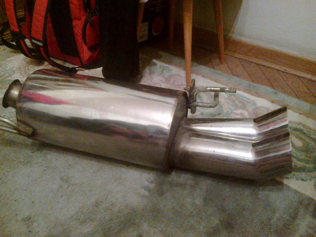

    Wczoraj przyjechał,po nowym roku zakładam.Kliknij obrazek, aby uzyskać większą wersję
Nazwa:	regazzon1.jpg
Rozmiar:	102.7 KB
ID:	43090Kliknij obrazek, aby uzyskać większą wersję
Nazwa:	regazzon2.jpg
Rozmiar:	94.2 KB
  2. #312
    Moderator Fachowiec Avatar Lukasz A.
    03 2007
    Koszalin/Szczecin
    155 2.5 V6
    2,690
    No ciekawe jak to będzie buczeć Nagraj dźwięka

    Koniecznie, sam jestem ciekaw, a tak przy okazji ile taki końcowy kosztuje, i czy nie jest mocno męczący przy dłuższych przelotach hehe
