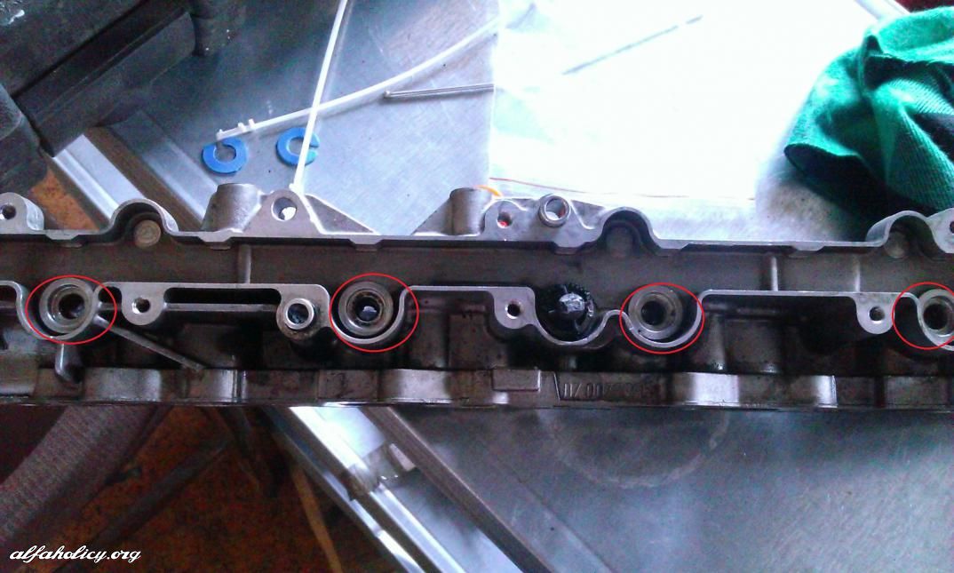

    Ja w swoim plastikowo aluminiowym wywaliłem klapy a otwory po nich (po osiach ) nagwintowałem pod śruby 6 ( nie trzeba niczego rozwiercać - wystarczy dobry gwintownik). Śruby 6 aluminiowe 15mm długości wkręciłem na klej anaerobowy.
    mowa o tych otworach ?
Nazwa:	114477d1384812064-maly_tutorial__usunac_klapy_wirowe__1_9_jtdm_16v-wp_20131118_073.jpg
Rozmiar:	99.0 KB
    Na oko wyglądają na dużo większe niż 6mm, śruby kupiłem, szukam jeszcze kleju, ale jak znalazłem to foto to mam wątpliwości czy to M6

    Mi to wygląda na M8, ale tu niech się wypowiedzą Ci co mieli namacalny kontakt z zaślepianiem, bo na zdjęciach to różnie bywa
    Wieczorem zmierzę śruby ( ze dwie mi zostały) to się odezwę ale na 99,9% M6. Klej do gwintów dostaniesz w każdym markecie budowlanym.
    Pogrzebałem na forum :
    http://www.forum.alfaholicy.org/147/...6v_150_km.html
    Jednak M6 - gość też się pomylił ale się poprawił :-)
    Ktoś w tym przypadku wkręcił śrubę z małym łbem na silikon ... ja dobrałem tak żeby łby były płaskie ale takiej wielkości żeby wchodziły w kryzę z minimalnym luzem.

    Dzięki wielkie !
    Mam śruby M6x16
    Ale łby na klucz dyszkę, nic innego nie było w sklepie, ewentualnie poszukam cyz nie mam takiego wynalazku gdzieś w garażu.
    Klej do gwintów mam, tyle, że niebieski (mozliwosc odkrecenia przy uzyciu sily rąk) więc awaryjnie przydałoby się coś "mocniejszego"
    No chyba, że tak jak wyżej, zalać to silikonem wysokotemperaturowym i miec spokój.
    Szkoda, że te info o kolektorach są tak porozwalane po całym forum i w zasadzie, trzeba by z 3 dni spędzić, żeby wynaleźć wszystko info i patenty na ten temat ...

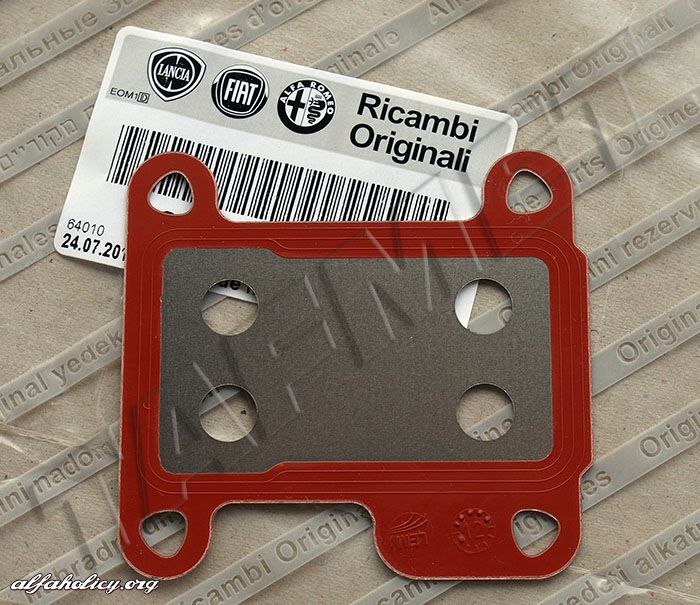

    Kup sobie jeszcze uszczelkę kolektora ( taka metalowa miedzy kolektor a głowicę)
    poza tym przydało by się EGR zaślepić - ja założyłem zaślepkę z dziurami orginalną - troche syfu dalej do kolektora leci ale komp nie wywala błędów.( przy pełnej zaślepce trzeba wywalać EGR programowo)
Nazwa:	uczelka.jpg
Rozmiar:	102.7 KB

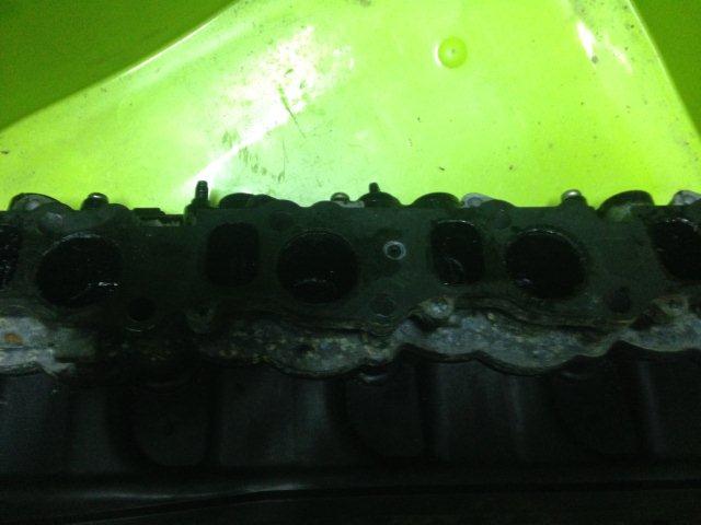

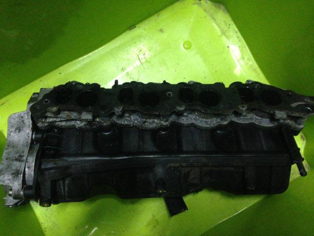

    a poza tym dużo chemii i szczotkę do mycia butelek - do mycia kolektora ... :-) ( trzy dni odmaczałem i szorowałem to czarne g... ze środka)
Nazwa:	IMG_2044.jpg
Rozmiar:	41.1 KB
Nazwa:	IMG_2043.jpg
Rozmiar:	31.2 KB
