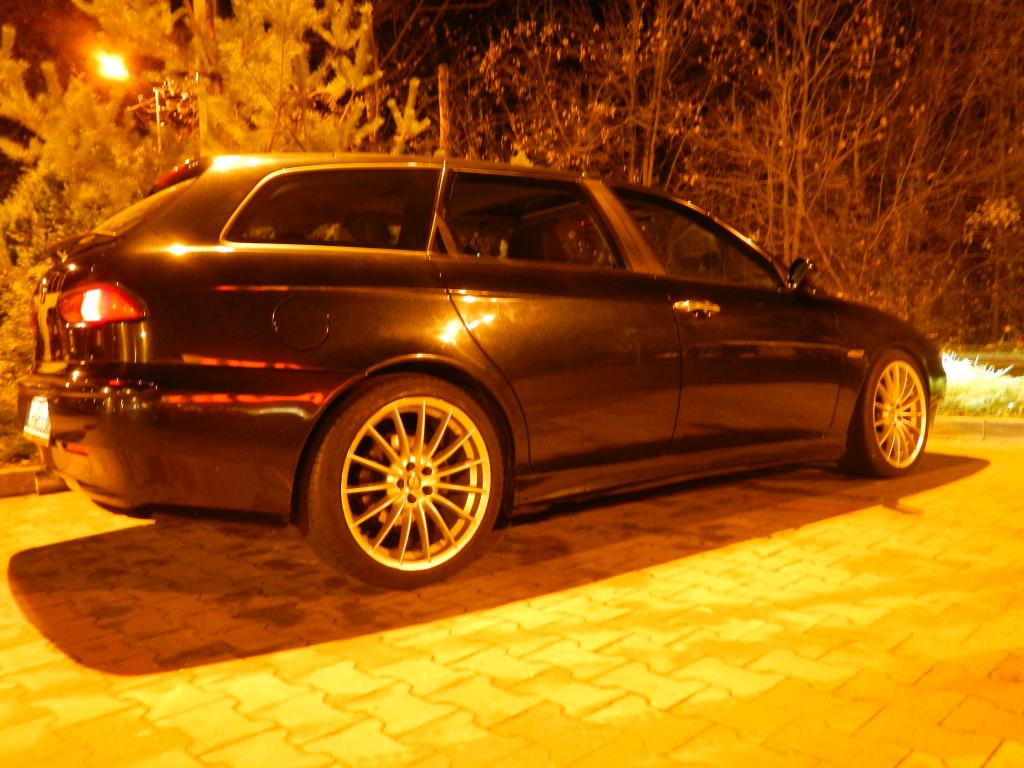

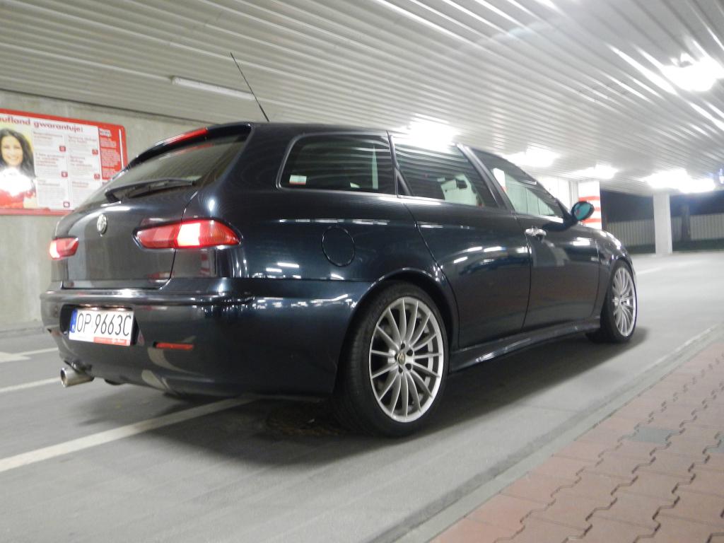

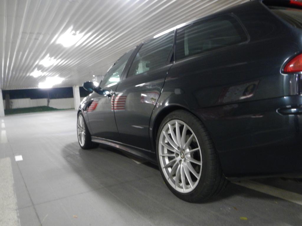

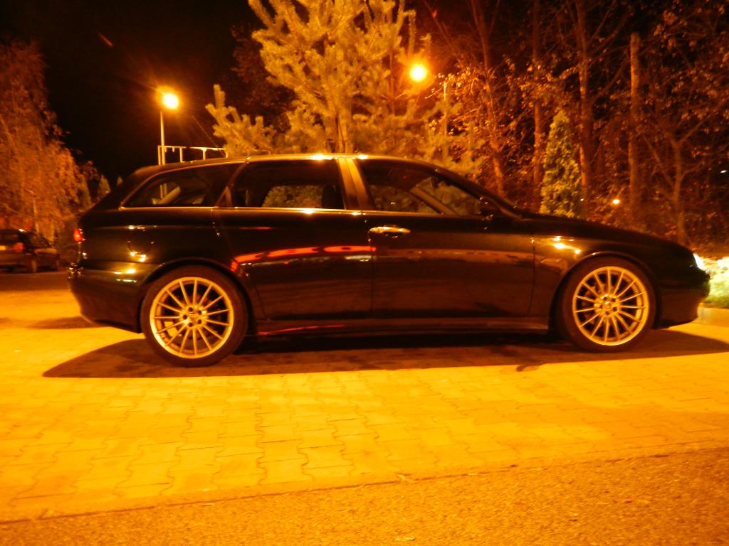

    Cytat Napisał cuoreventi Zobacz post
    Proxim, jakie te felgi mają parametry? Tak jak pisał nazar 8 cala szerokie i et32? Nie obcierają? Nie wystają poza błotniki?
    Poza tym, jak wygląda ta jedna co niby lekko spawana była?
    Zgadza się, 8 cali ET 32. Bałem się, że będą obcierać, ale przy max skręcie nic się nie dzieje. Z tyłu jeszcze nikogo nie woziłem, ani nie ładowałem cięższych rzeczy.
    Poza błotniki nie wystają. Moim zdaniem jest w sam raz
    Ta jedna, to musiałem się przyglądać, żeby widać, która to.
    Wydaje mi się, że nie będę zmieniał już felg na inne, no chyba, że 19 cali

    Z przodu nie trze bo jak ET jest mniejsze to felga bardziej wysunięta i może akurat tyle wystarczy ,żeby nie tarło przy oponie 225/40 o osłone dekla skrzyni . A na tyle przy tej gumie jak nie ma nic modyfikowane to na bank będzie darło . Spytaj się Rustupla bo ma identyczne koła na oponie 225/40/18 i gadał mi ,że jak doładuje to potrafi przytrzeć . Mi przy ET35 potrafi zebrać tylny plastik nadkola ( a mam na tyle 225 ) a przy ET 32 to zawsze te 3mm szerzej . Dlatego ja preferuje do felgi 8" przy takim ET rozmiar do 215 . Na przodzie już zarzuciłem . Tylne na nieszczęscie mam prawie nowe więc musze je dojezdzić.

    Nie mówię, że nie- przy załadowaniu może trzeć. Na szczęście przeważnie jeżdżę sam, lub z dziewczyną, która oczywiście siedzi z przodu.
    Myślę, czy by tych felg nie pomalować na biało- pożyczę od Bociana felgi na przymiarkę i zobaczę jak będzie to wyglądać.
