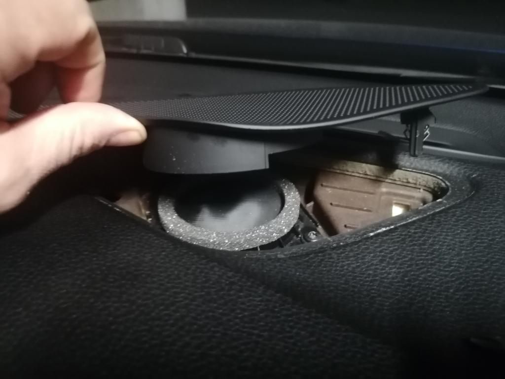

    Mam dwa drobne tematy z irytującymi dźwiękami wewnątrz auta
    1. Jak tylko delikatnie dotknę gazu słuchać jak by delikatną wibracje w okolicach podszybia. Noga z gazu i cisza.
    2. Pas od strony kierowcy. Jak jedzie sie po średniej nawierzchni z mechanizmu pasa dobywają się takie delikatne metalowe stuknięcia. Jest to super irytujące (serdecznie pozdrawiam z tego miejsca Łódzkie drogi)
    Przerabiał może ktoś takie tematy albo ma jakieś sugestie czy jestem w stanie coś z tym zrobić?

    [QUOTE=ysqwxhi;2339829]Mam dwa drobne tematy z irytującymi dźwiękami wewnątrz auta
Nazwa:	IMG_20230329_171603[1].jpg
Rozmiar:	61.6 KB
    Może głośnik się poluzował ? Tam są dwie śrubki .
    Samochód z USA ?
    Zwróć jeszcze uwagę na element układu wydechowego - ten z taką siateczką metalową ona lubi tarabanić
    Ostatnio edytowane przez Karol1 ; 29-03-2023 o 18:21

  6. #3206
    Użytkownik Rowerzysta Avatar So What!
    11 2019
    Było Subaru Legacy 3.0R, jest Giulia Veloce
    385
    Cytat Napisał Karol1 Zobacz post
    A jak, bez ryzyka uszkodzenia, zdemontować osłonę głośnika, żeby dostać się do tych śrubek?
  7. #3207
    Użytkownik Maniak resoraków Avatar Karol1
    04 2020
    ALFA GIULIA VELOCE
    505
    Cytat Napisał So What! Zobacz post
    UDAŁO MI SIĘ TO BEZ PROBLEMÓW PODWAŻYŁEM I WYSKOCZYLO. TYLKO PODWAŻYŁEM tam przy rogu i wyskoczyło
  8. #3208
    11 2019
    385
    Dziękuję za odpowiedź Będę próbował
  9. #3209
    07 2018
    Veloce Ti, Subaru Legacy GT, 318is
    93
    U mnie był dokładnie ten problem przy dodawaniu gazu, zwłaszcza w trybie D (nie wiem czy on tym głośnikiem nie udaje dźwięku silnika). Po dokręceniu głośnika brzęczenie ustało.
  10. #3210
    01 2022
    AR Stelvio 2.0 280KM Veloce MY2021
    1,765
    Ja u siebie ten głośnik prawie wyłączyłem (ustawiony na DSP na 10%) i dźwięk silnika się nie zmienił. Więc wątpię żeby coś udawał, chyba że tymi śrubkami ;⁠).
