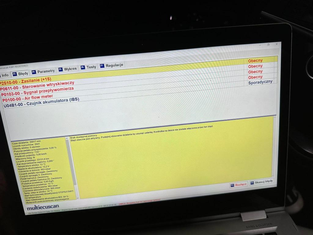

    Giulia 2019 Veloce Ti Q4 USA, z dnia na dzień trup totalny.
    Na desce miga check engine, czerwona kontrolka ETC(Brak w polskiej instrukcji), w mesie błędy z foto. Rozrusznik kręci, pompę słychać, ale nie odpala, zblokowana na P. Ktoś mi już podpowiadał przekaźniki jednak wszystkie są jak nówka.

    Przeciez widac ze brak napiecia na body com i dlatego nie odpala szukaj napiecia i sprawdz bezpiecznik luzem przyczepiony do kabli pod nogami tam gdzie komputer

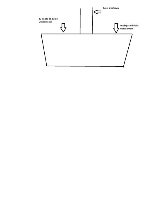

    Jak demontuje się tylną kanapę (siedzisko) w Stelvio? Pewnie już ktoś to robił, a nie chcę odkrywać koła na nowo.

    Cytat Napisał kuzon Zobacz post
    coś takiego

    coś takiego
Nazwa:	kanapa.jpg
Rozmiar:	12.4 KB
    Dzięki! Już się zabierałem za tą metodę demontażu ale wystraszyłem się, że jest to jakoś bardziej skomplikowanie rozwiązane i w końcu coś połamię Będę musiał użyć większej siły.
    Wygląda na to, że podobnie jest to rozwiązane w Toyocie (o ile nie wszędzie). Jak niedawno wyjmowałem siedzisko to odpuściłem i pojechałem do kumpla do serwisu bo się bałem, że coś tam wyrwę :-).
    A okazało się, że to jednak trzeba znacznie bardziej na chama szarpać niż mi się wydawało...
    Także tutaj pewnie jest podobne zjawisko.

    Trzeba bardzo mocno szarpnąć, żeby kanapa wyskoczyła z zaczepów.
